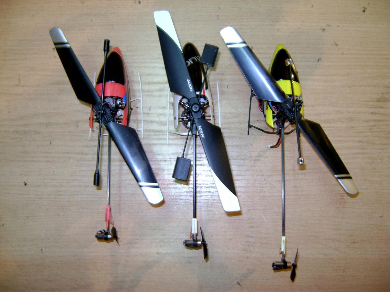

    Ето нагледно разликата в размера на опашките.
    Отляво е SOLO PRO с оригиналната си опашка.В средата е TREX 100S ,за който говори Ивайло.Отдясно е моята импровизация.На снимката осите на основните ротори са подредени в една линия.Ако ме питате защо удължението е точно толкова - това е максимума при който проводника на опашния ротор стига до платката за управление.Ако удължа още опашката, трябва да удължавам и този проводник.Пък и ЦТ сигурно ще избяга.Сега общото тегло се вдигна с 1,5 грама.Стоково хелито тежи 28 грама.
