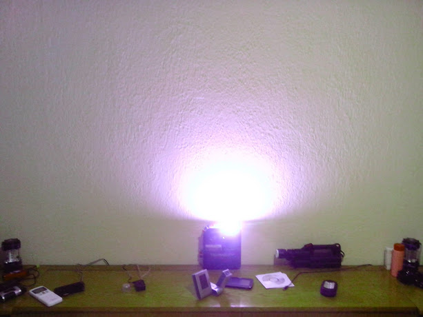

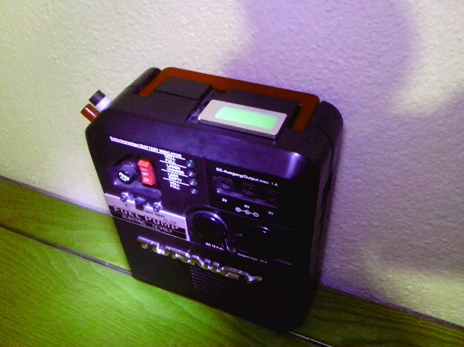

    Добрата стара стартерна кутия ми служи вярно по отношение на моделите. Но все пак тя по оригиналния си замисъл е къмпинг-оборудване. Затова днес се снабди с мощен диод, който да служи като аварийна лампа когато няма ток вкъщи (да цикля акумулатора) и за осветление когато лагеруваме семейно на палатка.
    Като видя един почивен ден и започвам да мисля дивотии...

    Това с диода си е перфектно решение за такова устройство като допълнение, ниска консумация и мощен поток фотони. Но ми се струва, че по-правилното място на диода би било отстрани на кутията, /ако има подходящо място, разбира се/. Понеже така ще ти свети повече в очите ми се чини, като гледам фотото.
    - Поздравления за устройството! Хареса ми.
