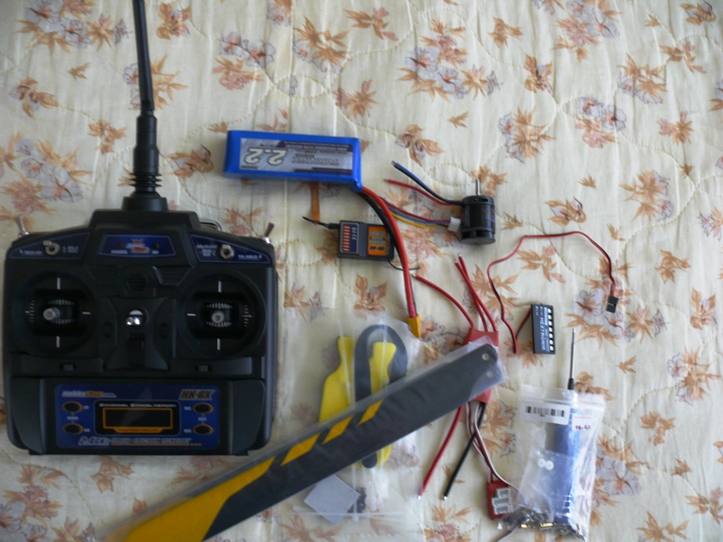

    Днес започвам да асемблирам новият си модел HK-450MT. Ще правя снимки на всички етапи на сглабянето, настройката и първият полет. Ще съм благодарен ако напредналите моделисти тук дават съвети в процеса на работата.
    Списък на електронните елементи, които съм набавил:
    1 X Кит HK-450MT с метална глава
    1 X Спийд контролер Turnigy Sentry - 40A
    1 X Мотор Turnigy 2215
    1 X Приемник / Апаратура 8CH HK-8R
    1 X Батери метър HEXTRONIK
    3 X Серво 15G
    1 X Цифрово серво Power HD
    1 X Жиро HK401B
    1 X Батерия Turnigy 3 Cell 2200mAh

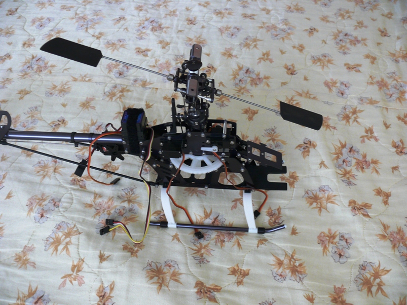

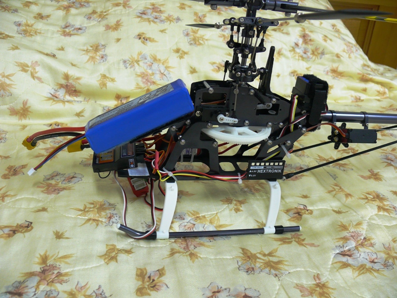

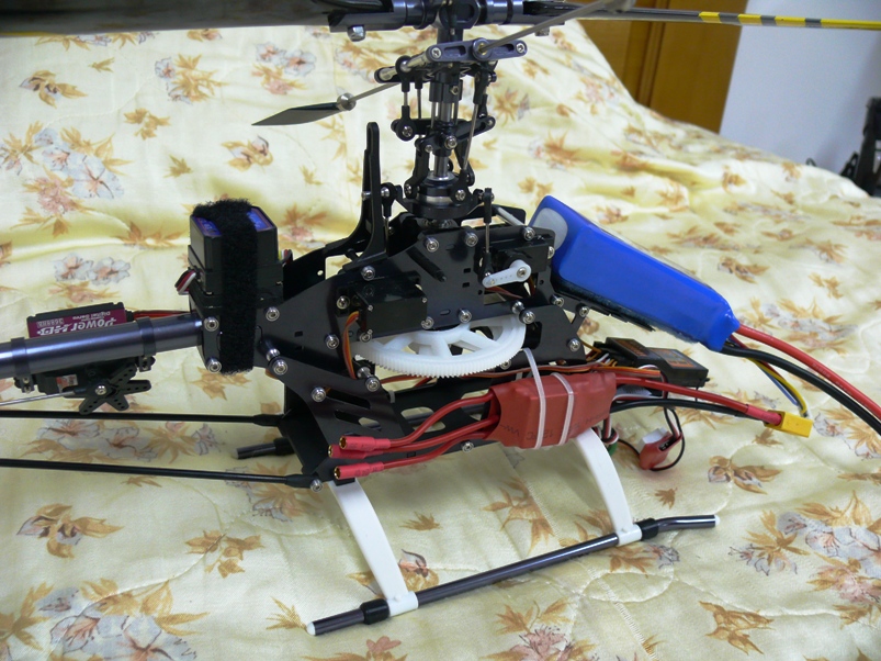

    Фаза 1
    Още вчера за около 3 часа успях да сглобя: ските, опашката и стабилизиращите оси, главата, флайбаровете. Поставих сервотата и жирото. Днес ще свържа цялата електроника за да позиционирам сервотата в средно положение, за да мога да ги свържа за постоянно.
    Прилагам снимки:

    Успех в начинанието. Ще помагаме до колкото можем.
    Автор Аватар на danikronos
    гр .пловдив
    НА жироскопа не му е там мястото,в смисъл много опасно място,и моя беше там докато флайбара него отнесе в небитието,чак после прочетох че е по безопасно от долната страна,след време му намерих място под зъбното колело ,голямото .Успех

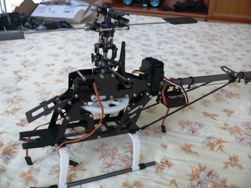

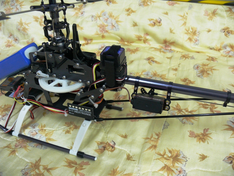

    Фаза 2
    Сервотата, жирото, спийда и приемника са монтирани. Жирото вече го залепих върху меки подложки и за съжаление не мога да го местя.
    Сега трябва да реша къде да позиционирам приемника. Временно съм го сложил в най-предната част. Казаха ми, че е най-добре да бъде отпред, за да може да приема по-добре. Ако го сложа в задната част ще се намира между ламаринките на фюзелажа и не е много сигурно дали ще приема добре. Моля дайте съвет.
    Утре през деня ще се занимавам с настройки и се надявам най-късно в сряда да публикувам клип от първият ховъринг с проходилка. Ще монтирам и мини-камера на борда.
    гр .пловдив
    здравей,моя приемник е точно между ламаринките и досега не е правило проблем ,апаратурата е на 2,4гхц,аз съм сложил електрониката на най защитените места между ламаринките ,щото като почнаха крашовете,а то неизменно ще има,поне да купувам само механиката която се е повредила

    Здравей
    И аз мисля, че мястото на приемника е отзад м/у ламаринките. Другото което мисля е, че мястото на спийда е под главното зъбно колело защото хем ще се обдухва по - добре от него и хем няма да ти пречи за монтажа на кабинката. Същото по този начин няма да наруши центъра на тежеста.
    Автор Аватар на skymaster
    Jul 2010
    174
    Много рабъркано ми се струва! (електрониката)
    Ще каза снимка на моя 450 да видиш каква конфигурация направих с която се предпазва приемника от изгаряне от мотора!
    Илко Щирков Варна
    37
    Уау, колко много съвети ;)
    Спида ако е сложен под главното колело не се обдухва изобщо! Монтира се по начина който е избрал колегата, но на задната част на рамата.
    2.4 приемник не бих заврял между пластините на рамата без да му изкарам антената навън!
    Добро е мястото което е под батерията, още повече, че хелито почти никога на пада по нос, а настрани и назад. Там е предпазен и от капотажа. Увий приемника с някаква мека материя и го закрепи с велкро - захващане с свински опашки ми струваше доста скъпо, рамата се сгъна заедно с приемника AR6200 и пречупи платката.
    Поиграй си да подредиш кабелите хубаво без да са изпънати и без да минават през ръб на рамата - от вибрациите се протрива изолацията.
    Какъв пинион си приготвил за монтиране? Най-добри резултати имам с 11зъба. С 13 зъба е доста консумацията от батерията (нагрява спида и батерията), а разлика в полета почти няма.
    Успех!
    Ивайло Трайков, София
