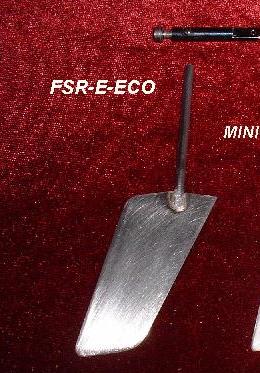

    Имам някаква снимки на рулове не знам до колко ще помогне. Но не знам как да ги кача.
    Jul 2010
    Харманли
    6
    снимки
ID:	1417 Click image for larger version
    Това са снимки за Eco и за Mini Eco
