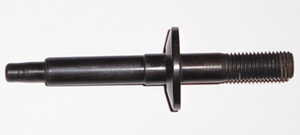

    Отдавна ми беше мерак да се пробвам да оксидирам в домашно терасни условия некво джилязо и днес дойде времето и на тази моя щуротия. След гуглене се спрях на най-старата и класическа рецепта която ми попадна след няколко часово сърфиране из нета. Ще опиша целия процес набързо, но максимално ясно и кратко без излишни празни приказки и локуми, точно по същество.

    За първа опитна проба използвах некъв як /сигурно закален/ болт от колата който намерих в гаража, преди осидацията му минах една шкурка и беше станал лъскав като огледало. След оксидацията замяса на част от оръжие, или нещо такова близко към оръжейните неща.

    Доста усилия си вложил. Минал си класиката. Има и сиромашки и по-бързи методи, ако не държиш много на качеството.
    Да допълня че натриевия нитрат не е амониева силитра, ама една аптекарка ме излъга че било амониева силитра. Сигурно затова при мене трябваше да варя 90 минути вместо нормално 10-30 минути. Все пак опита показа че и с амониева силитра без нитрат се получава.

    Колега, същия ефект ще получиш доста по-бързо и евтино.Нагряваш детайла повечко и потапяш веднага в отработено машинно масло и си готов.
