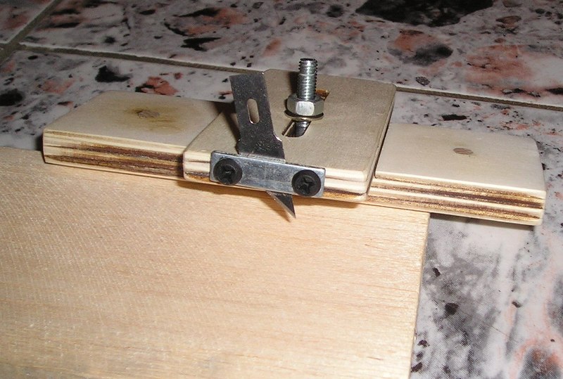

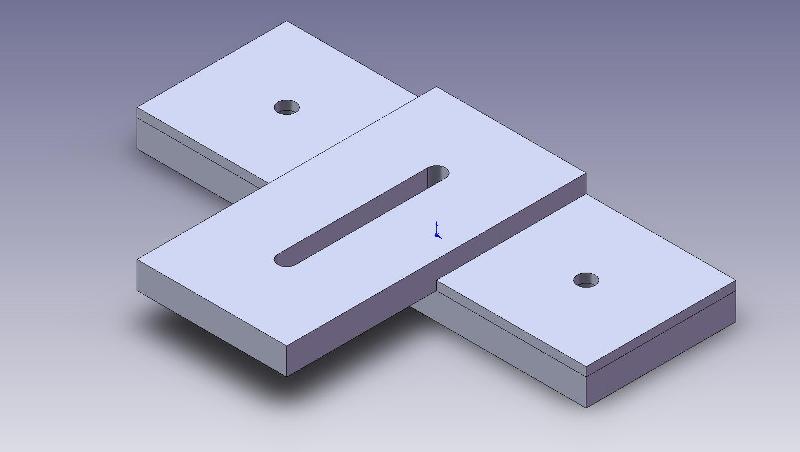

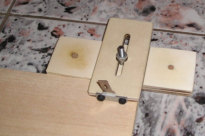

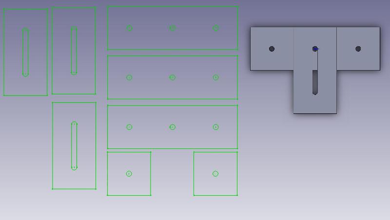

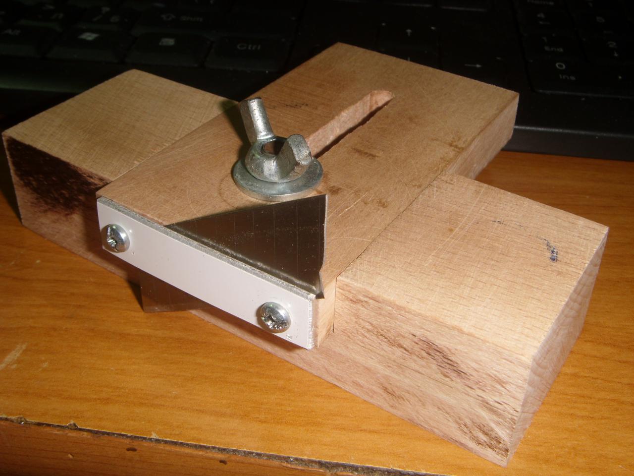

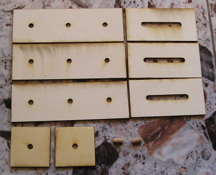

    Днес набързо начертах, после си резнах на лазера нужните ми детайли, и чрез две слепки си направих една резачка за балсата. Цялата работа ми отне има няма 1 час на два пъти по 30 мин. Такава резачка трябваше да направя още преди много години, ама до сега все съм си рязал с макетното ножче и на ръка по метална линия и съм си мислил че е излишен лукс такава резачка.
    Сега изпробвах тази резачка и се оказа че рязането вече придобива съвсем друго значение. Направих сряза на два пъти по 5мм. в 10мм. дебела балса и стана идеален нямащ нищо общо с ръчното рязане със макетно ножче по линия на ръка. След като се убедих че работи добре пускам чертежа в зип на детайлите за лазерно рязане, а който няма лазер може и на ръка да си ги резне. По принцип е добре да се направи тази резачка от масивно трупче алумин, но поради липса на алумин я направих от шперплат 3мм. дебел като го слепвах за да получа нужната ми дебелина-долното парче 12мм, а горното 9мм. дебели.

    Здрасти Гого,
    сложи още един винт , за да с винаги перпендикулярни двете трупчета и направи гравиране на малка скала , за да се настройва дебелината на рязане по нея. Иначе е супер
    Д. Цанков
    Здравей, за перпендикулярноста служат двете страни, тоест горното трупче влиза в жлеб на долното трупче и не може да се завърти на друг градус освен 90. Поради тази причина отпада втория винт и няма смисъл от него. За скалата и аз се сетих ама беше късно щото го бях направил и когато рязах първата проба чак тогава ми дойде на ума за скала. Сега скалата ще я направя с химикал или тънък маркер. Ако правя втора бройка чак тогава може би ще си поиграя да променя чертежа и да сложа скалата да се гравира от лазера.

    Схванах - не видях че лежи между двете трупчета

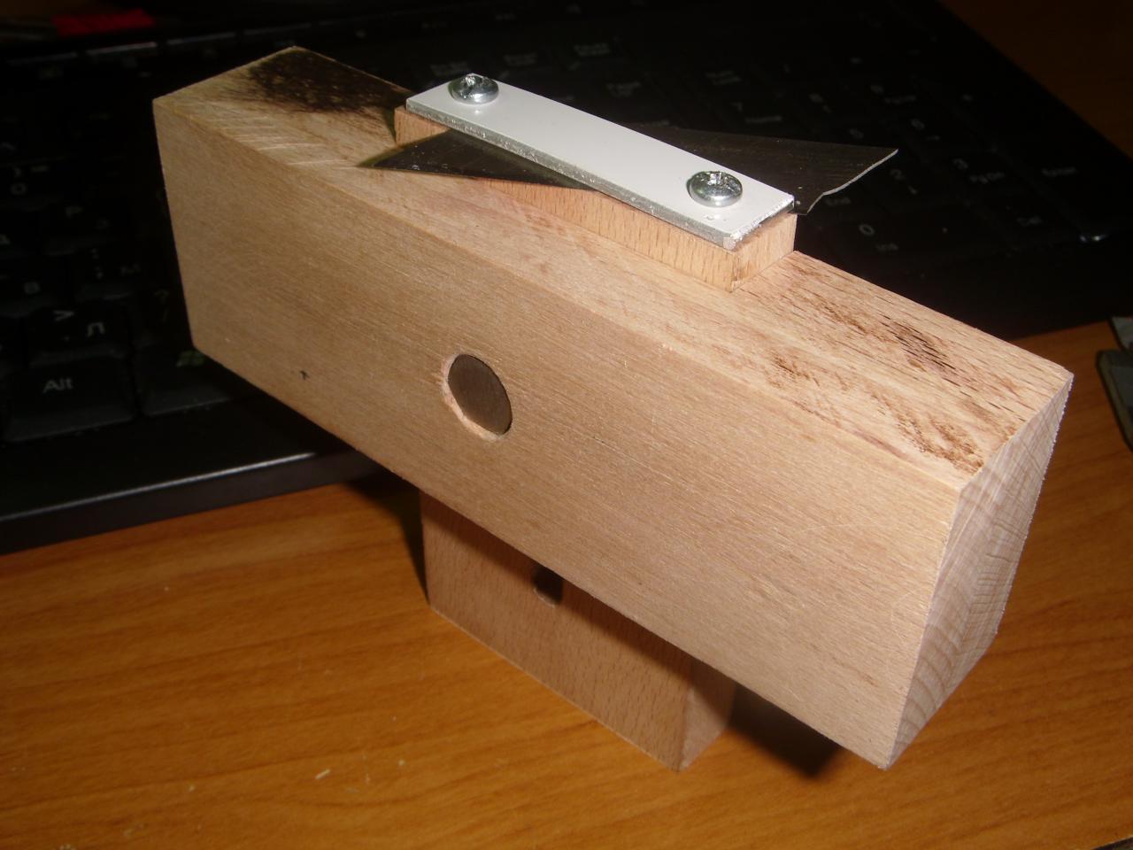

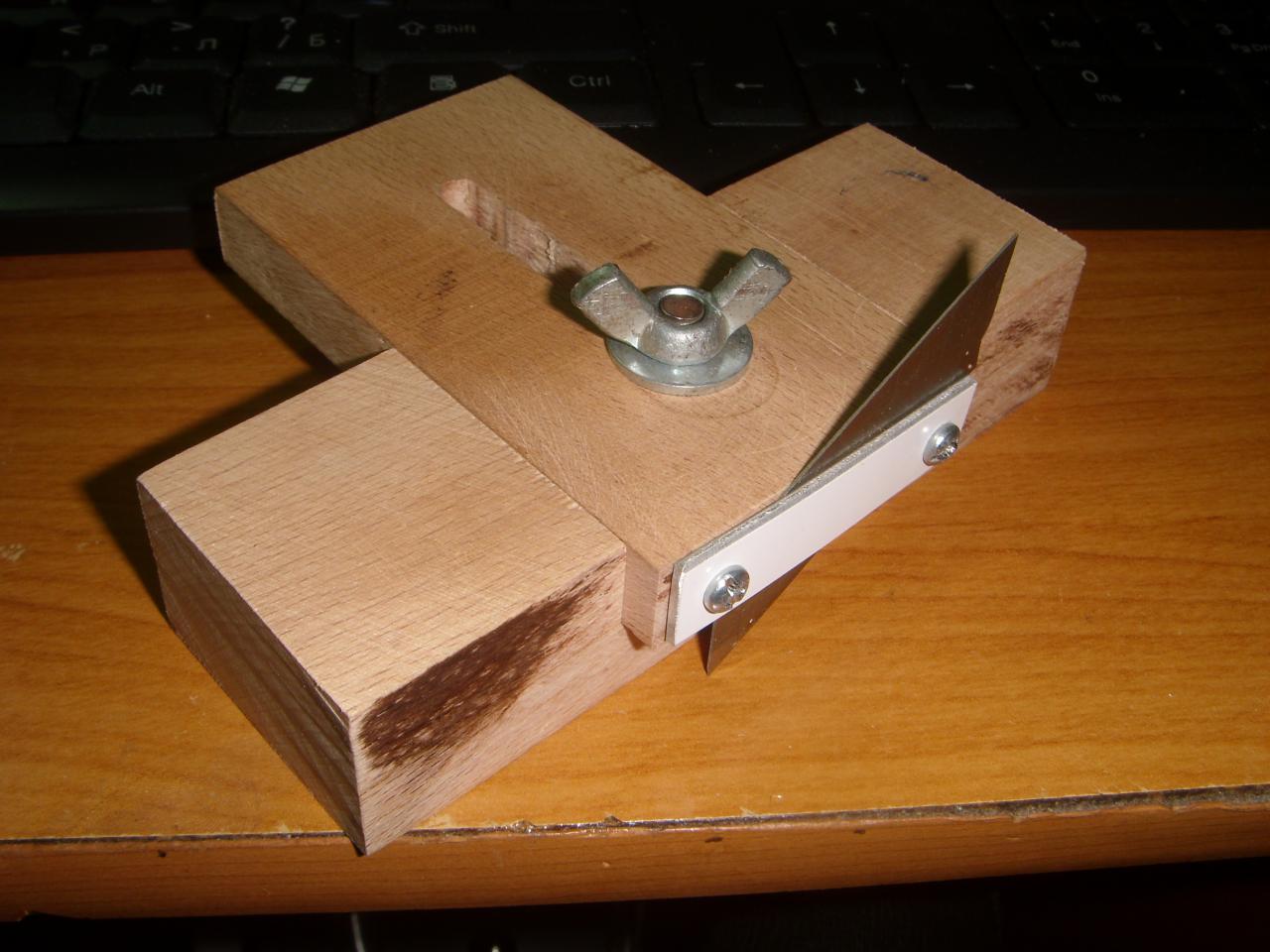

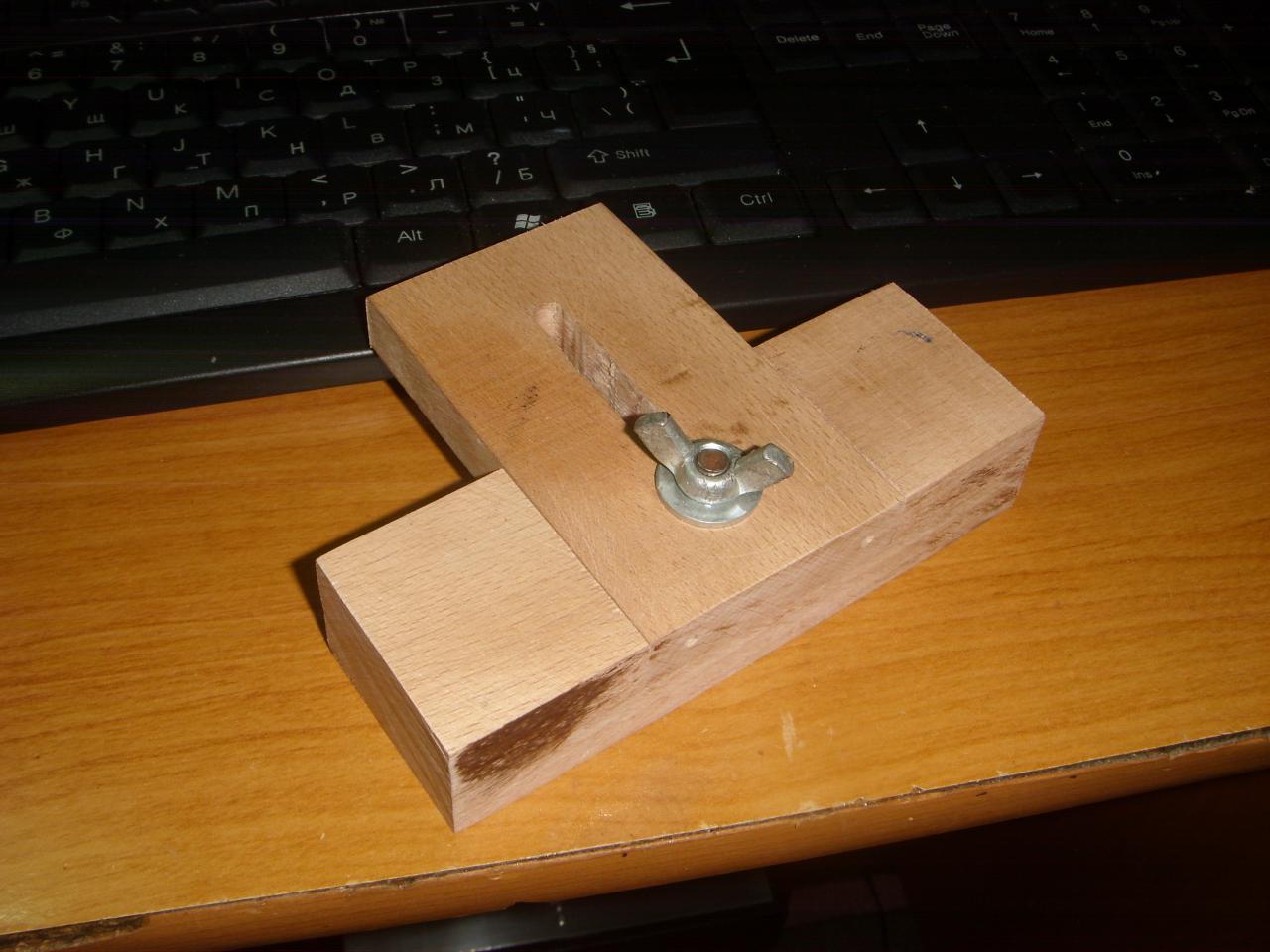

    Ето я и моята.
