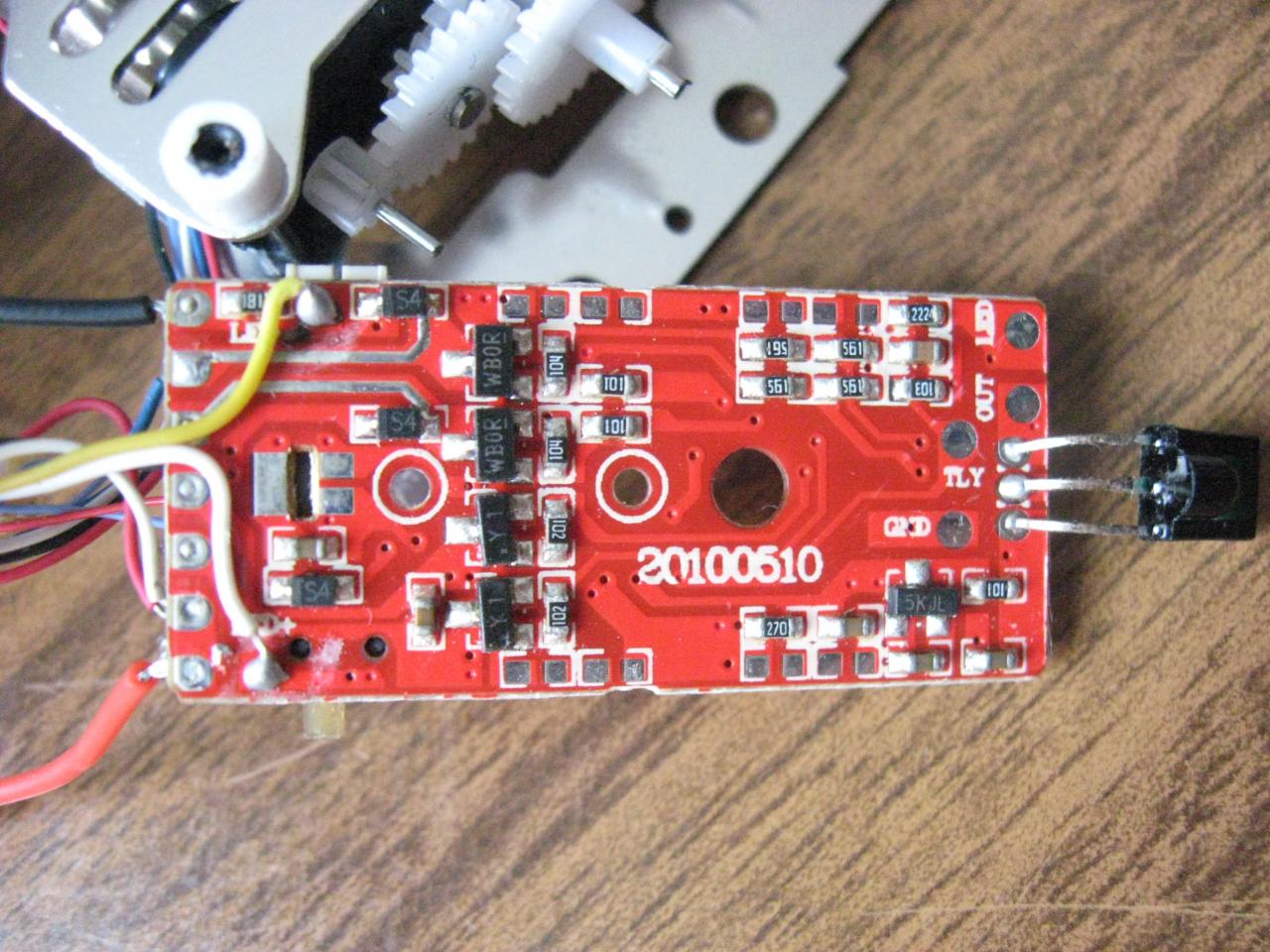

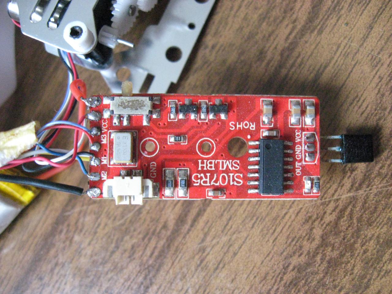

    Г-н Първанов, пускам снимките на схемата, тъй като имам желание да поръчкам малко. Още повече, че разбрах от хората в сервиза, че това е често срещан проблем. Те знаеха какво му е просто не им се занимаваше да го разглабят. Ще се радвам ако постигна някакъв успех с моята платчица.

    Забравих описанието на проблема. В нормално състояние като се включи да се зарежда диодите от зелени светват в червено и с течение на зареждането пак преминават в зелено. Като се повреди, престана да превключва в режим на зареждане. Изобщо не отчита да е включено нещо към кабелчето. Същото прави и с ЮЕСБИ конекторът за зареждане от компютър. И в двата случая има едно леко изсветляване на светлинните индикаторите все едно се окъсява, но това не е зареждащ режим.
    Другото което ми направи впечатление е, че повредата не настъпи изведнъж, а на периоди работи не работи, като заедно с това имаше проблем при тръгване. За него не писах досега защото може да е бил от слаби батерии, тъй като аз реално доста пробвах разни варианти но нямаше как да ги зареждам. От сервиза споменаха,че най вероятно е някакъв контролер за зареждането.

    Вземи мултицета и измери дали работи ключето.Превключи го в двата режима.
