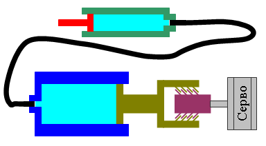

    На фигурата набързо начертах примерна хидравлична система, която дори използва серво за задвижване. Може ли мнения за такова принципно решение?

    Колега, преди всичко те моля да ме извиниш за това, че ще бъда прям! Нямам за цел да те обидя, а точно обратното - да ти бъда полезен.
    Написаното по-долу е на база личния ми дългогодишен професионален опит в областта на пневматиката и хидравликата:
    Най-първо за размерите на т.нар. от теб "краен изпълнителен механизъм", който обикновено наричаме "ЦИЛИНДЪР":
    И в пневматиката, и в хидравликата, размерът на цилиндъра определя неговата сила на натиск. Най-малкият пневмоцилиндър, който използвам е с диаметър на буталцето едва 3 милиметра. При работно налягане от 8 бара, този цилиндър има нищожна силица и не може да задвижи почти нищо полезно. 3 килограма са на ръба на възможностите му, а теглото му надхвърля 25 грама БЕЗ крепежа. За да го позиционирам, е нужно да използвам поне още 10-15 грама крепеж.
    Ами разпределителя? Колко тежи той? Какви са размерите му? В предишния пост споменах, че и най-малкият е по-голям от едно стандартно серво... а има мини, че дори микро-серво, които се конкурират по възможности със стандартните.
    Дотук семплата аритметика показва около 40 грама тегло БЕЗ тръбите, дроселите и т.н. Т.е., това е теглото на едно серво като ТОВА
    Както забелязваш, цитираното серво (първото, което ми попадна) е със "сила" 4kg.cm, което надвишава възможностите на цитирания цилиндър. Крепежът на това серво не надхвърля грам, а използваните тяги/жила или друг вид предаващи усилието детайли е съпоставим или по-лек от тръбопроводите, нужни за осигуряване на въздуха.
    Във "въздуха" остава само необходимото електрическо захранване, което по правило се разпределя между всичката бордова електроника и е необходимо при всички случаи, затова предлагам да не го включваме в сметката. Ако все пак решим да го включим, то ще е необходимо да върти и нагнетателната помпа или компресор, която при всички случаи ще има консумация многократно надхвърляща цитираните 300-400 милиампера
    С други думи, от едната страна "на кантара" слагаме едно серво с тегло 32 грама, а от другата - цилиндър с необходимия реквизит. Разликата е от минимум няколко до до няколко десетки пъти.
    Точно по тази причина използването на хидравлични или пневматични системи е неоправдано.
    Дадох за пример пневматична система, тъй като в хидравличните системи флуидът тежи много повече, а при тези размери силата е сравнима. За бързодействие изобщо не може да се говори, що се касае за хидравлика.
    Изобщо, представената от теб схема е твърде повърхностна и схематична. Тя не може да бъде пример на едно цялостно техническо решение за управление на модел.
    Това е моето мнение, което (предполагам) съвпада с мнението на всеки, който е "навътре в нещата" в моделизмите и в пневмо-хидрозадвижките.
    За десерт оставям цената на удоволствието. Дори само един от най-евтините пневмоцилиндри е по-скъп от едно марково серво. Цитираният от мен възможно най-малък 3 милиметров цилиндър, който може да се намери на пазара като стандартно изделие, струва над 50 лева без ДДС.
    На всичкото отгоре, миниатюрните цилиндри нямат магнити, което ги прави неудачни за използване с прецизна цел. Те работят само в крайни положения и дори да са двупосочни, плавното им движение се регулира изключително трудно и с непостоянна успеваемост.

    1 526
    Съществува едно хитро техническо решение, което е допустимо да се използва в подобни случаи, но с цената на една уговорка и няколко компромиса:
    1. Уговорката е, че решението е оправдано само в три случая:
    - ако се касае за прекомерно големи усилия, надвишаващи възможностие (и/или теглото) на гъвкаво жило (най-вече за прилагане на усилие при бутане, а не при изтегляне)
    - ако се касае за големи разстояния на предаване на усилието ИЛИ за множество завои, които трябва да се преодолеят
    - ако се налага промяна на усилието от самият изпълнително-предавателен възел.
    2. Компромиси:
    а) При въпросното решение е невъзможно или трудно реализируемо наличието на система за обезвъздушаване и система за резерва на хидравличната течност (резервоар)
    б) Обезвъздушаването се извършва при частично разглобяване на системата чрез клапан в средна точка.
    в) наличие в малки граници на "ефект на ластика" или с други думи прекалена еластичност при работа поради невъзможността за използване на специализирани тръбопроводи. До известна степен се преодолява с използването на полиуретанови тръбопроводи с малко сечение.
    При всички случаи (и при използване на качествени шлаухи) ефектът е по-малък или съизмерим с този на жило.
    Системката е следната - използват се двойнодействащи пневмоцилиндри, свързани взаимопоследователно с тръби и връзки, подсигурени за минимално подналягане.
    Всичко това - напълнено с хидравлично масло.
    Чрез разлика в диаметрите може да се постигне увеличаване на усилието за сметка на хода и обратното.
    Естествено, в единият край задължително трябва да има сервомашинка... В другият може да се използват всякакви "хитроумни" цилиндри - от кръгови до захващащи - без значение.
    Въпросът е кому е нужна всичката тая галимация... Бих го направил за гъзария и от гледна точка да "скрия" управлението така, че да не се вижда нищо нито отвън, нито отвътре в модела. Теглото бих могъл да го докарам, но цената... там нещата ще са страшни!
