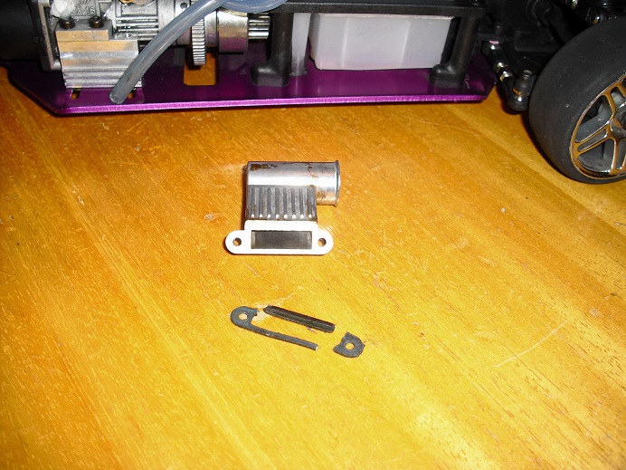

    Смяна на гарнитура
    Здравейте колеги проблемът ми е следния скъса ми се гарнитурата на двигателя към ауспуха, та интересува ме от какъв материал мога да си направя нова. Знам че има специална хартия и могат да се изрязват необходимите форми но не знам как се казва и къде се продава.
    Моля дайте някакви съвети.
    1 526
    Вариантите са три:
    1. Картон
    2. Тънък клингерит
    3. Силикон
    Вариант 1: Обикновен картон за подвързване на учебници и тетрадки върши работа.
    Вариант 2: Ако успееш да намериш клингерит 0,5 - 1mm
    Вариант 3: Взимаш червен или черен (термоустойчив) силикон от най-близкото "Левче". Почистваш и обезмасляваш двете повърхности много добре. После мажеш МНОГО ТЪНКО равномерен слой и сглобяваш.
    Това е.
    Аз съм правил такива гарнитури със картон от капак на кутия за бонбони. Дебелината му е някъде 0,5мм. и е доста плътен. Става добре. Маже се обилно обаче тази гарнитура с графитна грес преди да се завинти ауспуха, за да не залепва при следващото разглобяване, и да не се къса. За да получа правилния отпечатък по който да отрежа картона намазвам тънко ауспуха с графитна грес и после го натискам на картона-получава се точен отпечатък който се изрязва с ножицата, отворите за болтовете със замба и готово-работа за 3-4 мин е.По принцип след няколко сваляния на ауспуха за почистване се късат и трябва нови-дет се вика на всеки двигател който се ползва на година си трябват поне по 2-3 такива гарнитури, или поне при мене е така.

    Мерси много за отговорите направих си няколко от картон да имам резерви. Трябва да ги тествам дано да не избият.
