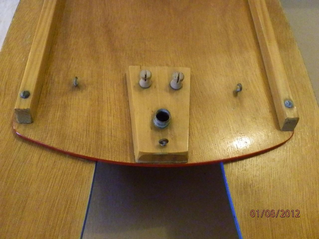

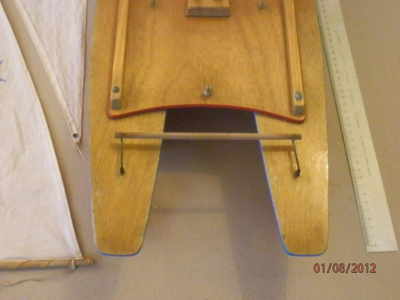

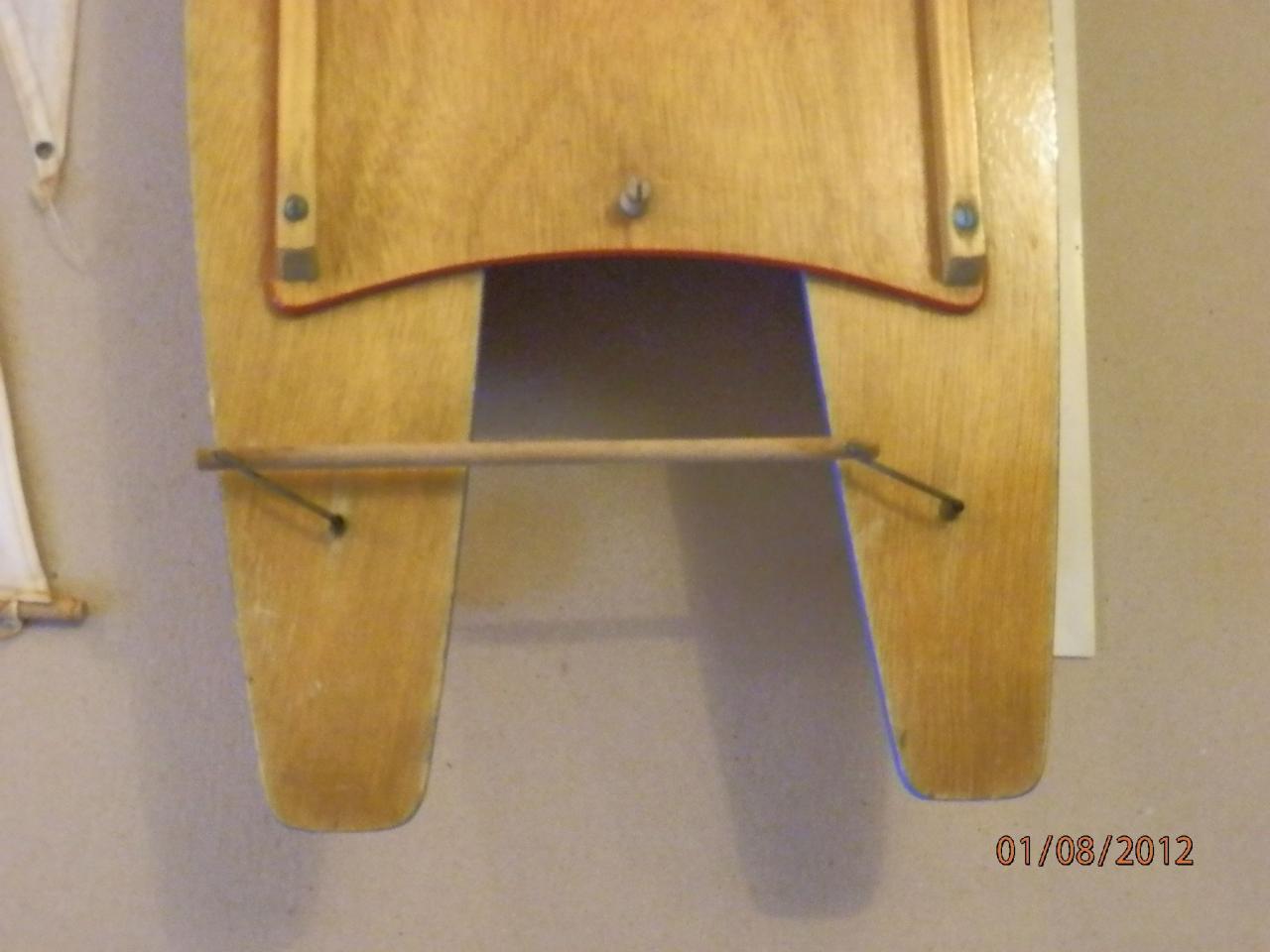

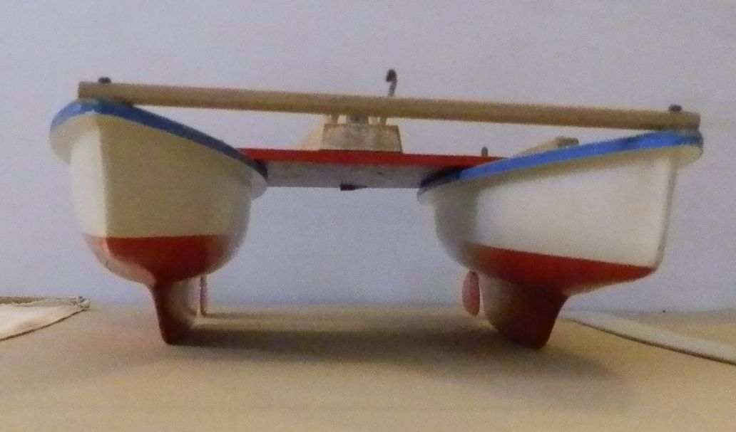

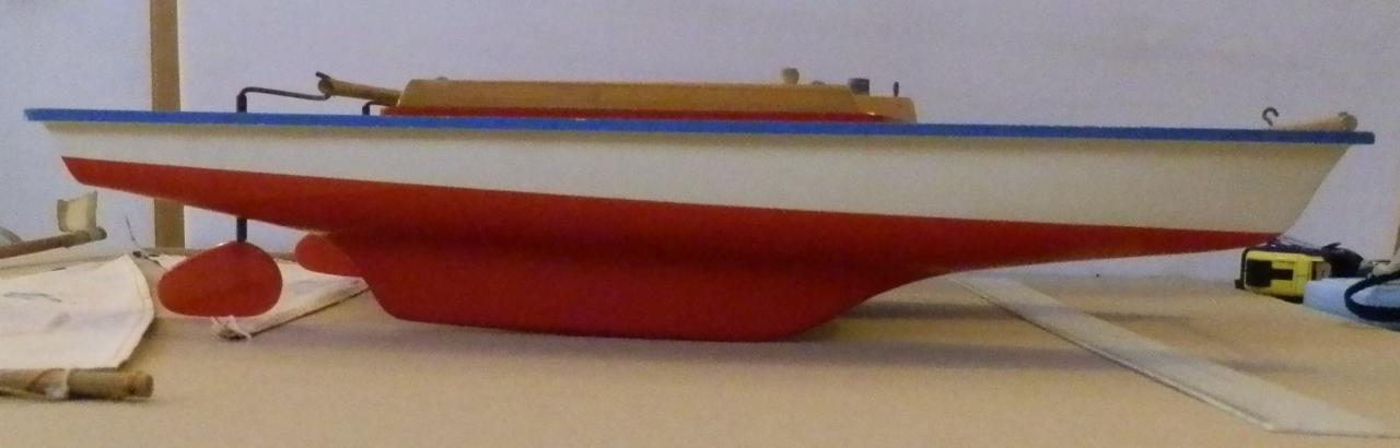

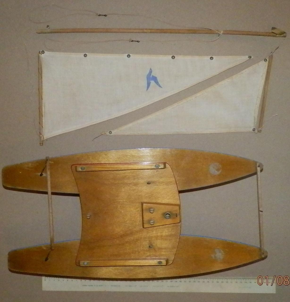

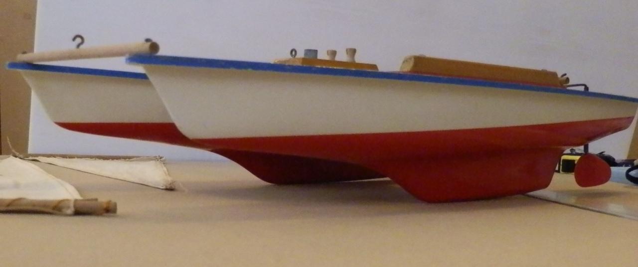

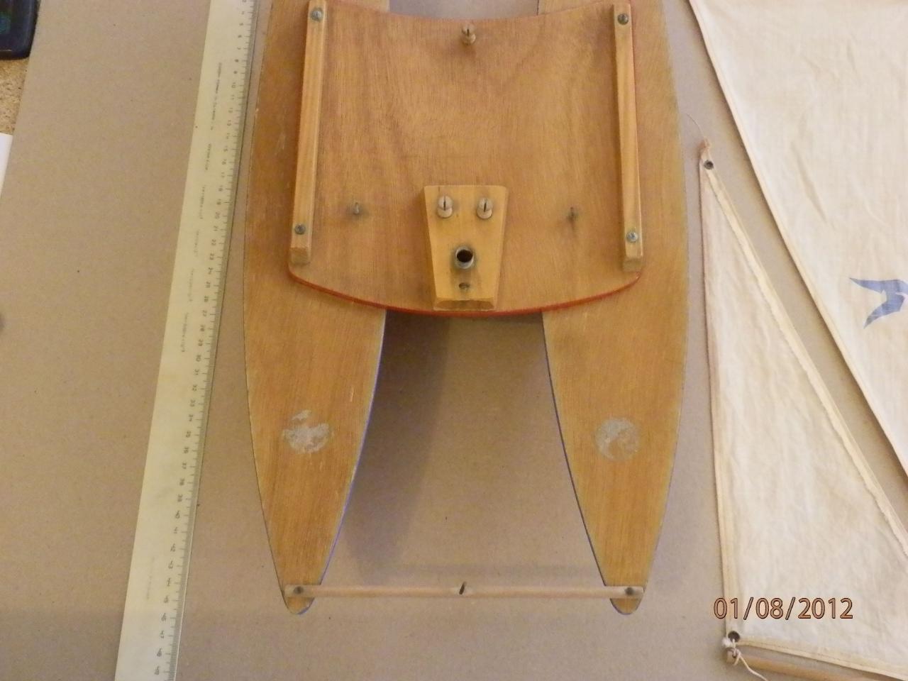

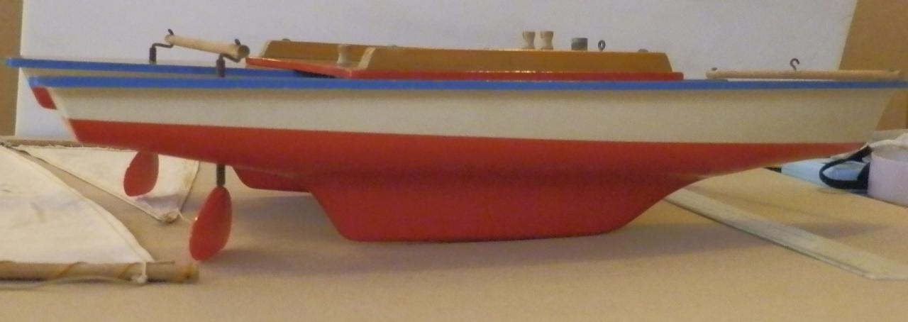

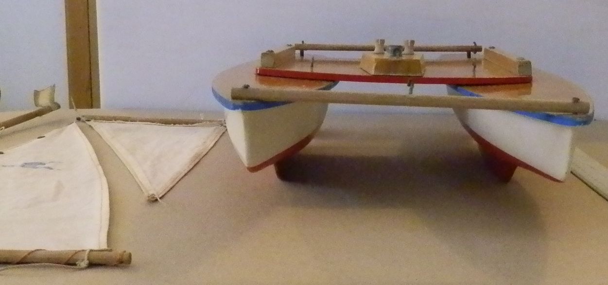

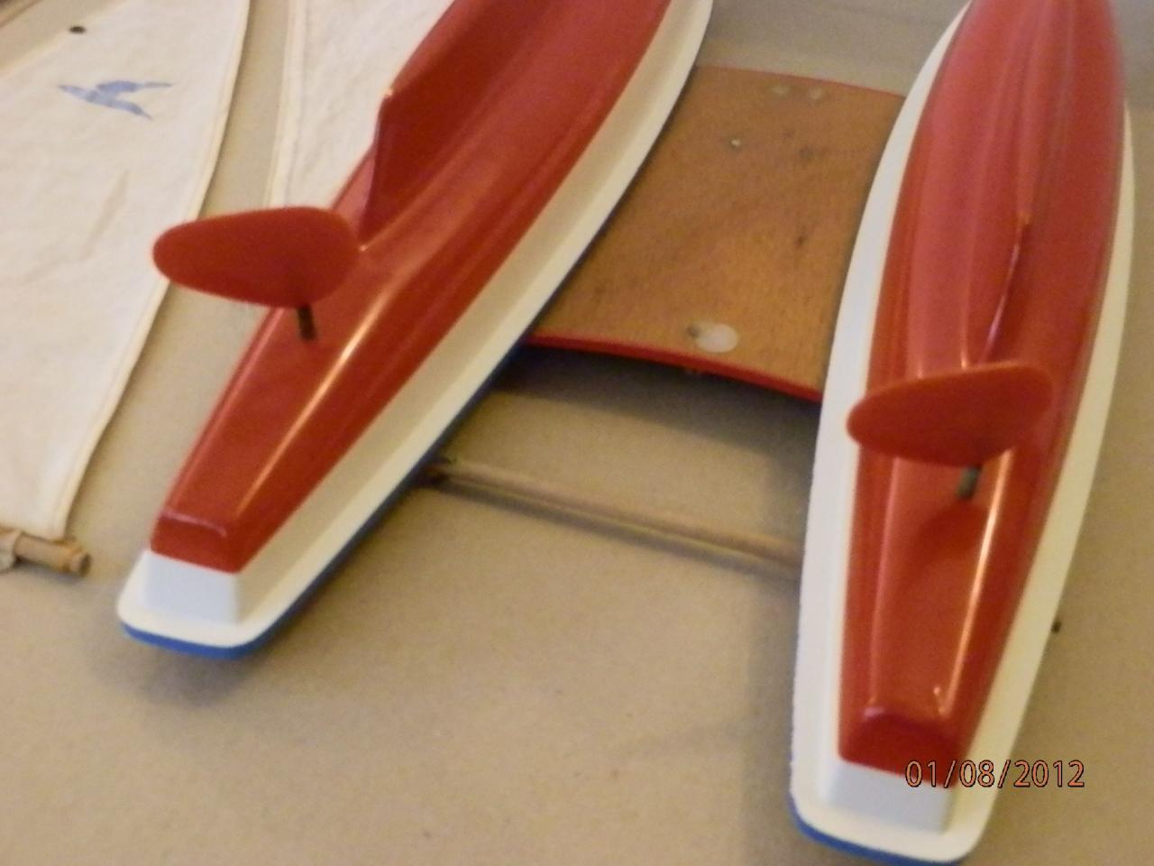

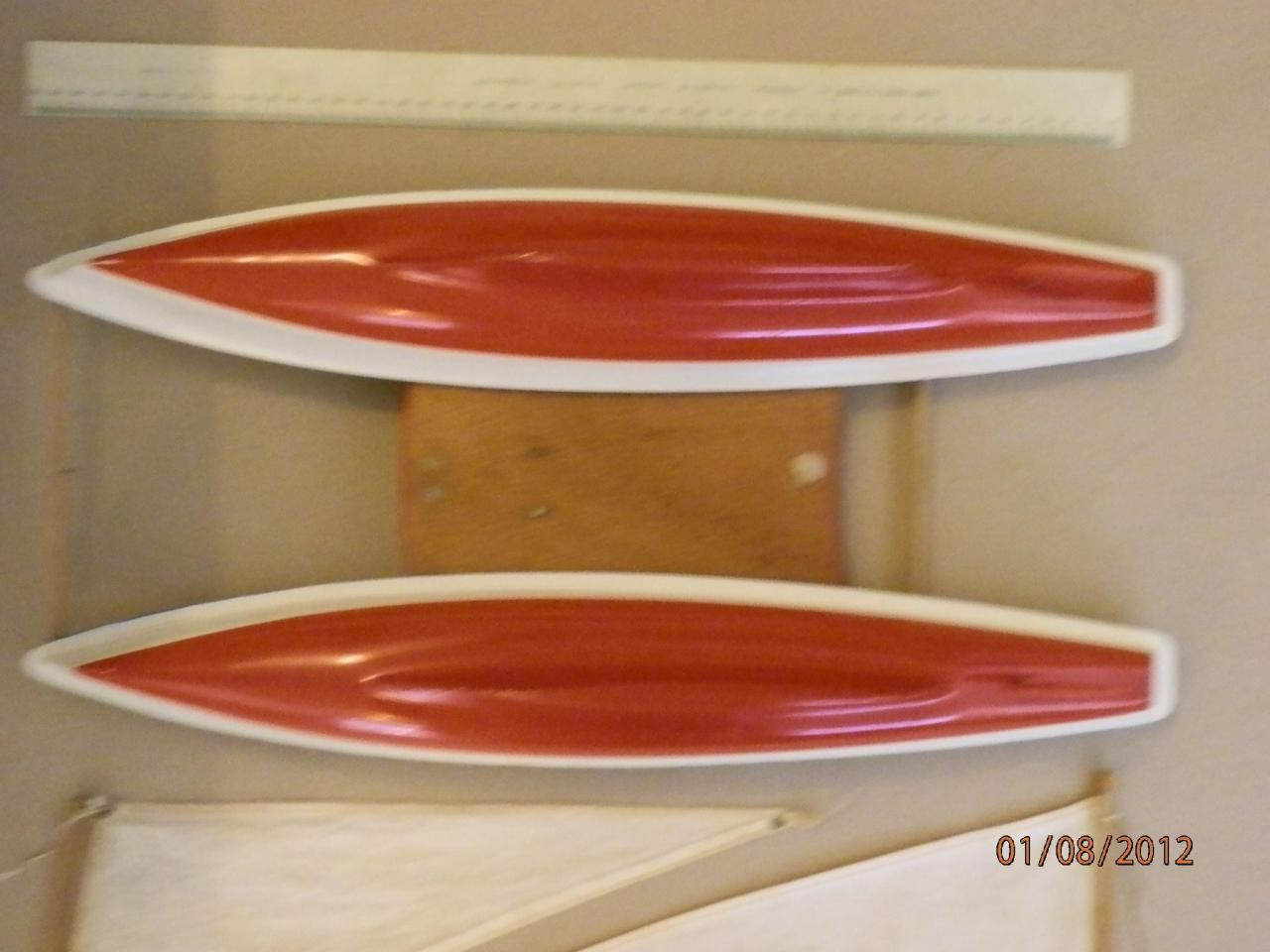

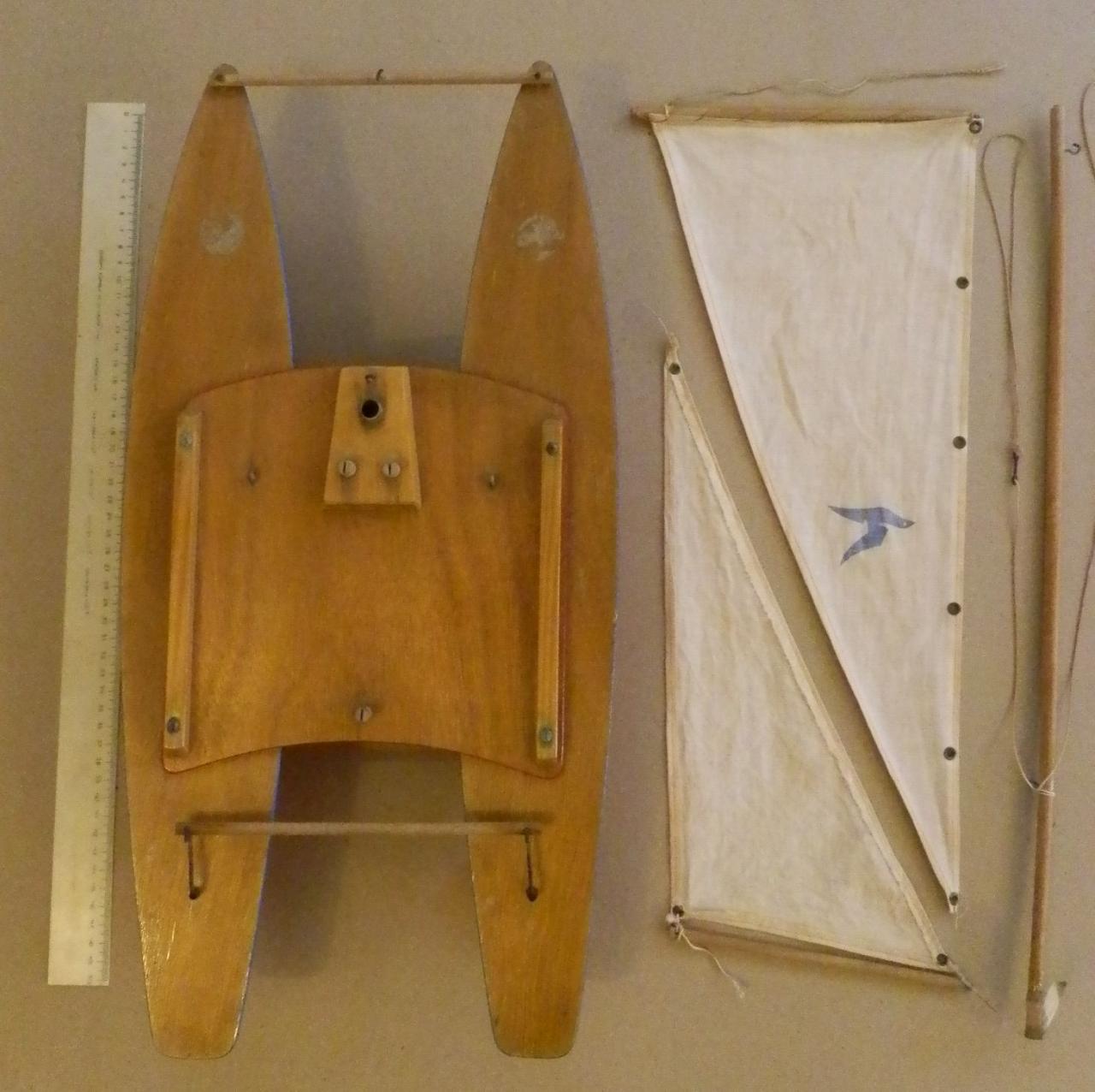

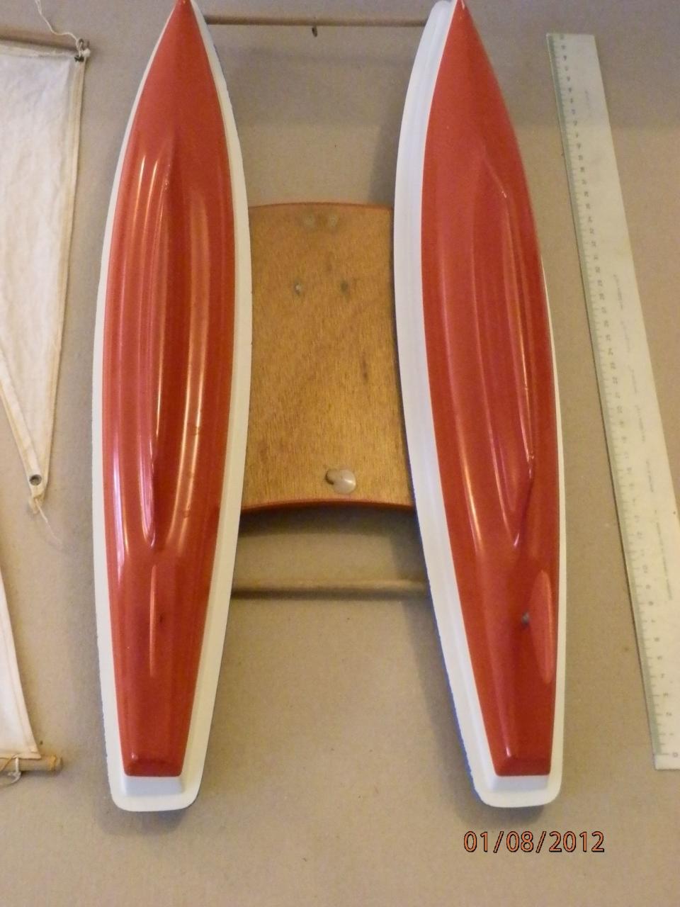

    Мисля да модифицирам тази играчка. Това е платноходка ,но искам да й сложа двигател с дистанционно. Идеята е да може да се ползва и на платна, и на мотор, задвижката да може да се демонтира лесно и да си остава оригиналната конструкция. Всичко това е за игра и забавление от една страна, от друга да понавлеза в материята, че ми е интересно. Досега въобще не съм се занимавал с радиоуправления, но електрониката не ми е проблем.
    Катамаранчето тежи 500г и до палубата е високо 8см. Много лесно тръгва - със съвсем леко побутване. Кормилото се завърта с около 0.3кг на 3см от осите на руловете. С 500г допълнителен товар гази около 6см, а с 1.5кг се потапя до палубата. Искам да се движи напред и назад с 1м/с и да завива с оригиналното кормило (да се задвижват и двата руля)
    Първоначалния план е:
    1 .Батериите да са 4бр NiMH AA защото имам много от тях и зарядни също.
    2. Моторчето да е максимално леко , четково , че по-просто се управлява.
    3. Перката и закрепването й - нямам идея все още.
    4. Апаратурата - до 20-30м ,максимално евтина - 27MHz двуканална предполагам стига?
    5. Задвижката за кормилото - и тук не знам. Руловете се завъртат почти на +/- 80° , не знам дали е нужно чак толкова. Сигурно ще трябва някаква предавка , като за автомобилни колела. Някакво просто аналогово серво 1кг/см дали ще стане?
    6. Контролерите ми се иска да си ги направя сам ,стига да намеря "протокола"на радиоинтерфейса.
    Всичко това е желателно да се вмести в 500 грама. Ако може цялото задвижване да се напъха под палубата ще е супер , за да не се нарушава вида на платноходката. Лошото е ,че там ще е почти под вода и ще трябва добре да се херметизира. Може да наруши и плаваемостта, ако се потопи частично.
    Приемам всякакви мнения и забележки.
