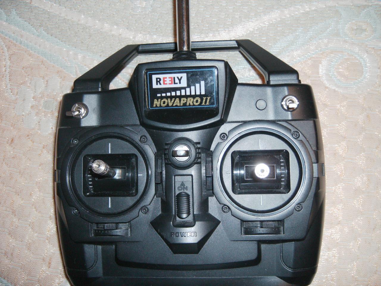

    Ползвам оловен акомулатор а предаватяля ми е Novapro II от някакво хели Click image for larger version

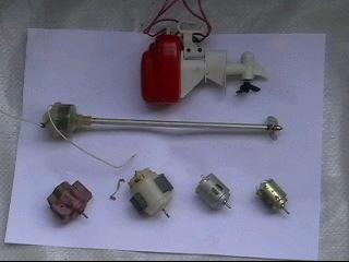

    Мотора е руси това дългото в средата Click image for larger version

    Освен кондензаторите, които за задължителни за четковите моторетки, както по-горе ти казаха колегите, контролера в много случаи може да се окаже неправилно подбран - било то по отношение на пусковия или пиковия ток на двигателя, така и по отношение на тока, който 5 волтовия стабилизатор може да отдаде. От този ток зависи колко серва и какви могат да се подключат към контролера.

    На първо четене, 5 волтовия стабилизатор е 0,5А. Максимално допустимия ток на контролера също е доста малък. Нямам представа от снимката колко ток тегли моторетката, но бих пробвал с друг контролер....примерно 12....18А.
