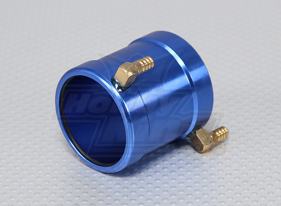

    Моделчето е много готино. Искам да те питам дали си сигурен в оборотите на мотора. Помисли за по-добро охлаждане на мотора. В този вариянт, което се вижда на снимките мотора ще се опече на 100%.
    Имам предвид да помислиш за охлаждане от този тип.

    За такъв тип охлаждане просто няма място в модела. Очаквам да пристигне едно такова скоро и пак ще пробвам, но съм почти сигурен, че няма да се събере. На снимките модела изглежда по-голям от колкото всъщност е.
    Димитър Ненов
    Ризата е по-малка (в диаметър) от алуминиевата тръба, която е на твоята снимка (на модела ти). Дори с подобна риза съм имал проблем. Ризата е почти по мотора, а китайчетата бяха навили щуцери, които почти опираха в мотора. В резултат на това водата трудно циркулираше. Наложи се да ги изпиля с дремела.
    Искам да кажа, че въпросната риза изглежда много внушително но реално е доста посна втулка с о-пръстени и щуцери.
