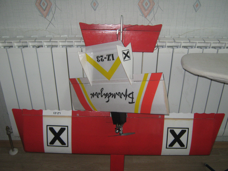

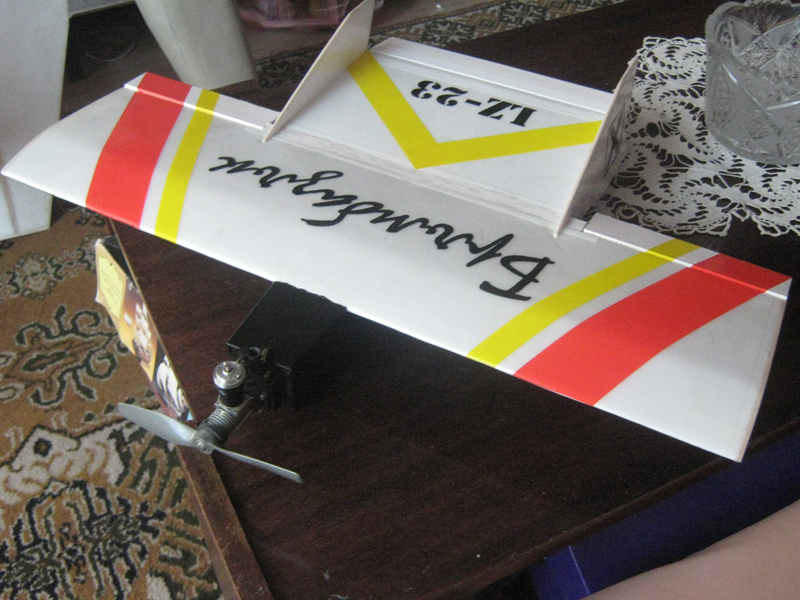

    Това е първото отроче на Чепатата тояга. Естествено изцяло от 3мм депрон. 2 канала за управление. 580мм размах, 315 гр полетно тегло.
    Общото време за изработка на модела не надхвърли 10-12 часа. Конструкцията е толкова елементарна че няма нужда от много обяснение. Крилото е два слоя 3мм депрон с надлъжник 3х16мм от липа. Крилото няма ребра, само депрона е огънат около надлъжника който е залепен на около 1/3 от ширината на крилото. Тялото е кутийка от 3мм депрон с усилващи надлъжници от 3х3мм балса, моторно ребро от 3мм шпертплат. Стабилизаторите - 3мм депрон обкантени с 3мм балса. Вертикалните стабилизатори са облечени и със копирна хартия с разредено Ц-200. Целия модел е облечен с фолио от ламинатор. Управлението се състои от две стандартни 9 гр серво машинки, приемник, индикатор за напрежението на бордовата батерия и батерия 4 клетки 170 мА NiCD. Оказа се че е предостатъчна за почти един час работа.
    Двигателя е стандартен COX Surestart. Резервоар - 1 oz. Не е напълно разработен все още и за това не съм го цедил много, със 5,5х4 даде 13500 оборота.
    Модела летя много добре. Като цяло е доста бърз независимо от двигателя работещ на ограничен режим. Чувствителен е към отклоненията на кормилата. Добре че бях сложил ниските отклонения на 50% от нормалните (които са около 6-7мм). При спрял двигател планира с повишена скорост, но позволява контролирано снижение и безопасно кацане.
    С Бръмбазъка е удоволствие да се лети. Надявам се да успеем следващия път да го снимаме на видео.

    Признавам, че с изработката на модела си се представил отлично и заслужаваш едно огромно БРАВО! Колкото до Бръмбазъка, колко време някъде можеш да летиш преди да спре мотора?

    С този резервоар лети между 5 и 6 минути.

    Днес успяхме да снимаме бръмбазъка. Видеото е малко неясно, но и моделчето е трудно за хващане в полет. Този път беше с друго по-бавно витло и модела е значително по бавен в полет. Следващия път ще пробвам с по-бързи витла.
