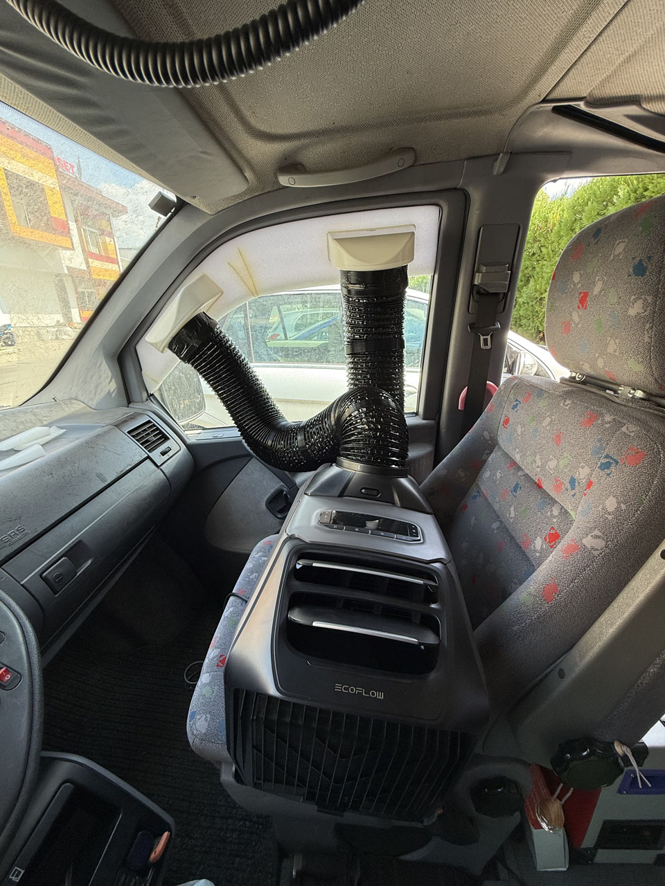

    Идеята ми за климатик не сработи, тъй като пелтиерите се оказаха твърде неефективни и енергоемки. Затова вкарах в действие "План Б" и купих климатик специално за целта - EcoFlow Wave 3:
    Този климатик е изключително ефективен и тих. Първоначално се чудех къде да отведа конденза и как да измисля входящия и изходящ въздух, но накрая се оказа, че климатикът е много умно измислен:
    Кондензът се изхвърля чрез специална вградена помпичка и не е нужно дренажният отвор да е под нивото на самата машинка. На практика вътре има малък резервоар, в който се събира и периодично се изхвърля чрез помпата. Така успях да прекарам дренажна тръбичка без да се налага да дупча пода.

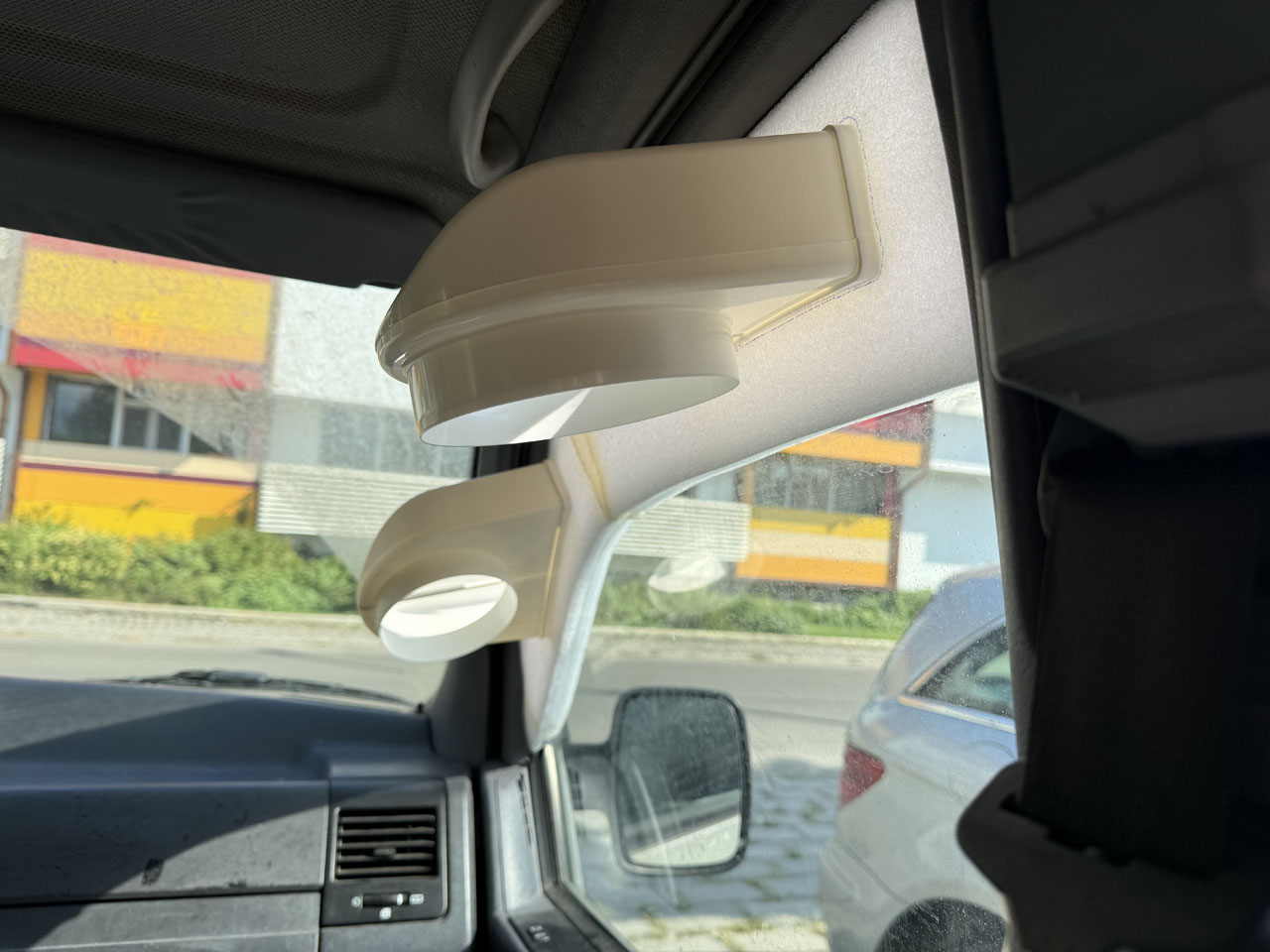

    Повече зор ми дадоха тръбите за въздух. Но за щастие този климатик е измислен много хитро - той може да стои както вътре, така и навън. Просто се сменят местата на плочките, които държат гъвкавите тръби. Накрая успях да намеря специални неръждаеми "капандури" с автоматично отваряне, които ще поставя на закътано място под соларните панели. Това ще се случи напролет. Но докато го реализирам, измислих много по-бърз и лесен вариант - чрез мека "възглавница", която се монтира просто на страничното пасажерско стъкло. Този вариант може би ще остане постоянен, защото монтирането и свалянето стават за минута. Климатикът не е предвиден да стои през цялото време в буса, тъй като ми е нужен само за горещите месеци, когато съм на плаж, на летището или някъде другаде.

    А това е пробната разстановка на климатика. Нямах време да поставя неръждаемите решетки на въздуховодите преди отпуската, но този климатик стои повече от година в кашона и беше крайно време да го пусна в действие. Върши много добра работа - на плажа без него в купето температурата достига 50 градуса, но с него е съвсем друго. През всичките дни съм го оставял да поддържа 22-23 градуса и се справя перфектно. Кондензът е около 1-2 литра за цял ден

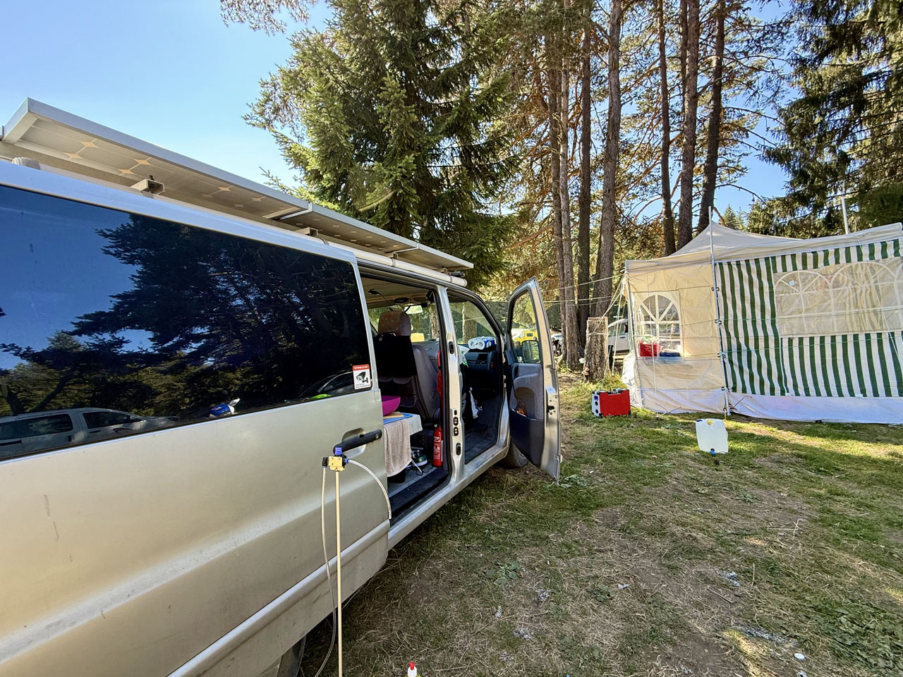

    За тази есен съм предвидил ъпгрейд на акумулаторите, защото вече започват да остаряват и капацитетът им видимо намаля. Все още не съм изпитвал недостиг на ток, но в началото на август спах на язовир Голям Беглик и през нощта навън температурата падна до 2 градуса. Тъй като там обикновено е много населено с къмпингуващи, реших да не пускам дизеловата печка (все пак турбината й се чува на няколко метра) и използвах електрическа духалка. Изкара цялата нощ, но на сутринта батериите бяха под 11 волта, което не е ОК.
    Избрах LiFePo батерия с капацитет 400 амперчаса. Максималният ток, който мога да черпя постоянно е 400 ампера (800 за не повече от 10 минути), но това ми е предостатъчно. Нямам консуматори над 4 киловата. Заедно с батериите ще подменя и соларния контролер. Той е много качествен, но е PWM. Купих един 50-амперов Victron и резултатът е поразителен - досега максималният ток, който съм успял да "събера" е бил 27-28 ампера. И то в прекрасни условия - високо в планината с чисто небе и ниска температура. Обикновено през лятото в градска среда не мога да надхвърля 20-24 ампера.
    Когато закачих пробно Виктрона - токът "скочи" на невероятните 43-44 ампера!!! Тоест почти двойно по-голяма ефективност.
