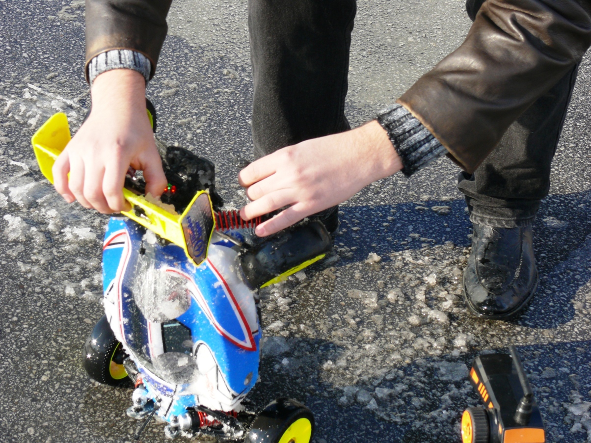

    Моделчето наистна е доста здраво, но вече имам 10-тина карания и успях да изкривя едното рамо на предната кула. Не е особен проблем, защото е алуминиева и мога да я поизправя с чука
    Неделчо, имам такова бъги и не мога да проумея как си изкривил кулата!!!!!!!!!
