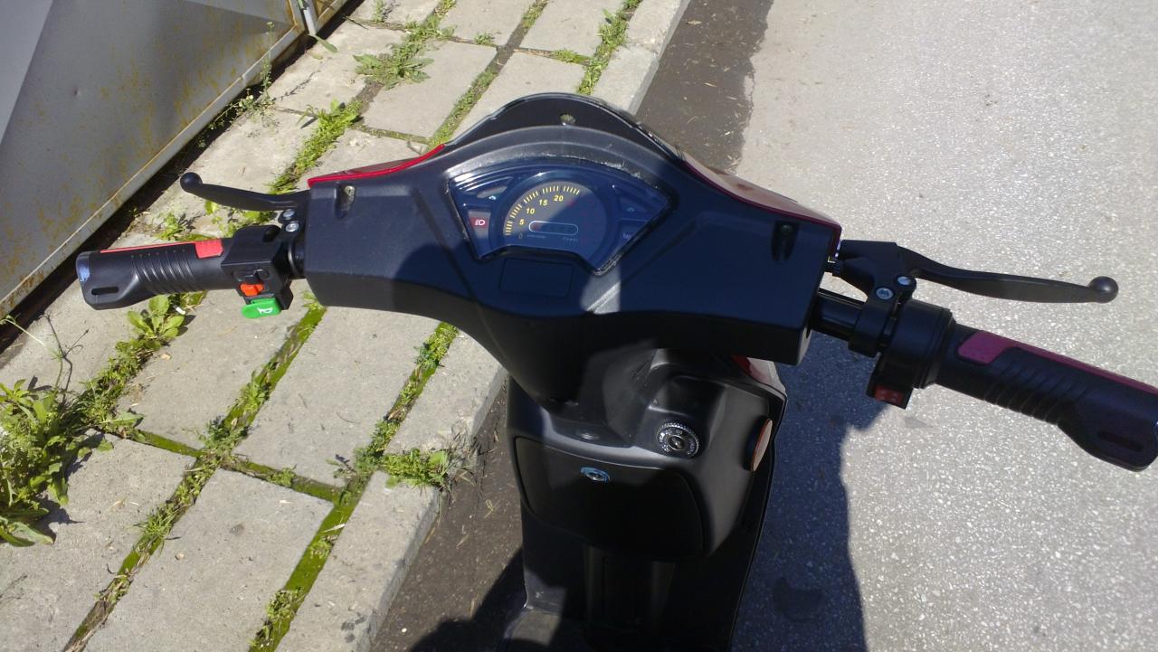

    Quote Originally Posted by passo View Post
    Приложение 4844Приложение 4845Приложение 4846 ми това е!
    Хареса ми една опция-по наклон нанадолнище чукаш два пъти задната спирачка и започва да спира мотора,като връща ток към акумулатора.Несъм открил още автопилота,т.е. зададена скорост да се поддържа до пипване на една от двете спирачки.Когато е на контакт и завъртиш педалите поне един оборот се включва като помощ двигателя,ако има ток разбира се.На педали се движи много леко.
    Може ли повечко подробности за еле.возилото, тъй като и аз съм решил да си купувам.
