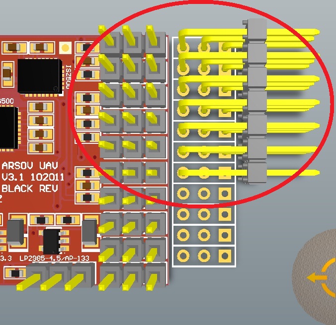

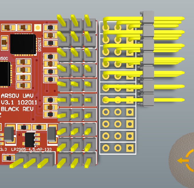

  9. #299
    Момци,
    Пооправям конструкцията на последната версия на платката на автопилота и имам едно питане, за да я направя възможно най-удобна за работа:
    Кой подход по отношение на съединителя към приемника и сервомашинките да използвам?
    Приложение 3937
    а/ вертикално разположение
    Приложение 3938
    б/ ъглов съединител
    В първия случай стъпката е 3.048мм., което позволява куплирането на повечето видове/дебелини серво съединители. Проблема на този вариант е, че съединителите/кабелите излизат вертикално защото не се предлага съединител на 90 градуса с тази стъпка.
    Във втория случай - ъглов съединител, съединителите/кабелите излизат хоризонтално ( по продължение на платката ), но стъпката е 2.54мм., което ограничава видовете използвани серво съединители. Втория вариант има едно предимство - приемника може да се подключи към автопилота не с N на брой 3-ни съединители, а с един 3..4..5 изводен съединител, включен хоризонтално и провеждащ само сигналите и един 3-ен съединител, който да даде (+) и (-). По този начин снопа кабели от приемника към автопилота става доста по-компактен.
    Раздвоен съм, защото повечето серийни автопилоти използват съединител от втория тип ( 90 градуса ), въпреки проблемите с дебелината на серво съединителите.
    Бутнете едно рамо и си кажете мнението.
  10. #300
    Почетен Автор Аватар на ПАЦО
    РУСЕ
    557
    Според мен това зависи основно от приложението, при самолети и други затворени устройства е по удобен 90градусовия вариант а при многокоптери ако платката е най отгоре вертикалния , май най правилно е всеки сам да си решава за клемите съгласно условията...
