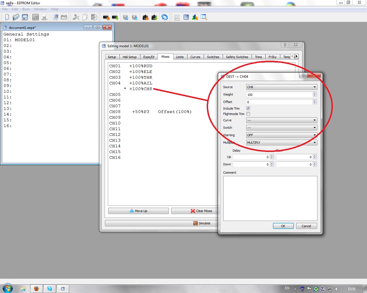

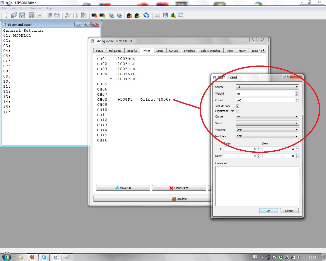

    Здравейте момци,
    Днес се ровех и си направих една доста удобна жвъчка с единия потенциометър ( Р3 ).
    Ето и малко картинки...
    С потенциометъра мога да избирам обхват на елероните от 0 до 100% дори по време на полет....кеф ти голямо отклонение, кеф ти малко, та дори - хич. Динамично в зависимост от това как се държи самолета, с потенциометъра можем да намаляваме и увеличаваме наклона на кривата, като по този начин "в движение" успокояваме модела . Канал 8 е избран произволно.....може да бъде всеки един от неизползваните.
    П.П. Ако вече е публикувано, моля да бъда извинен.

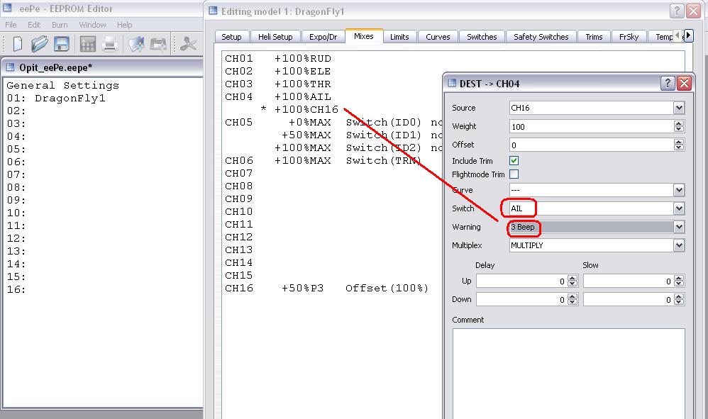

    Едно мъъъъничко допълнение към пост #141. Може да си изберете ключе, което да включва/изключва функцията на потенциометъра. Дори може да си добавите и бипкане при активиране на функцията.
    В този пример, аз съм избрал ключето AIL. Избора на потенциометър/ключ е индивидуално за всеки, според предпочитанията и както е по-удобно.
