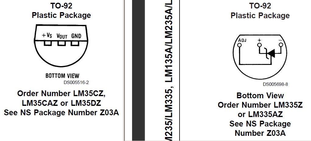

Цената на бройка е около 5 лв. Зависи от къде го купуваш. Не си спомням точно, но мисля че дадох около 50 лв. за 10 броя заедно с доставката.
За изводите - погледни внимателно снимката, която съм показал по-горе. Ясно се вижда, че при обърнат с плоското надолу корпус и пера от ляво, горното перо е захранване (+), долното е маса (-), а средното е изхода.
Крачетата на LM35 и LM335 са подредени по различен начин.
Приложение 1104
Преди малко взех температурния сензор - корпуса е точно както Руси е показал, не съм го отварял, но го свързах и заработи...единствената разлика е че няма термошлауха (която би могла да попречи на топлината) и се вижда номера LM 35...

LM35DZ тествано е работи и с Bantam e-station
