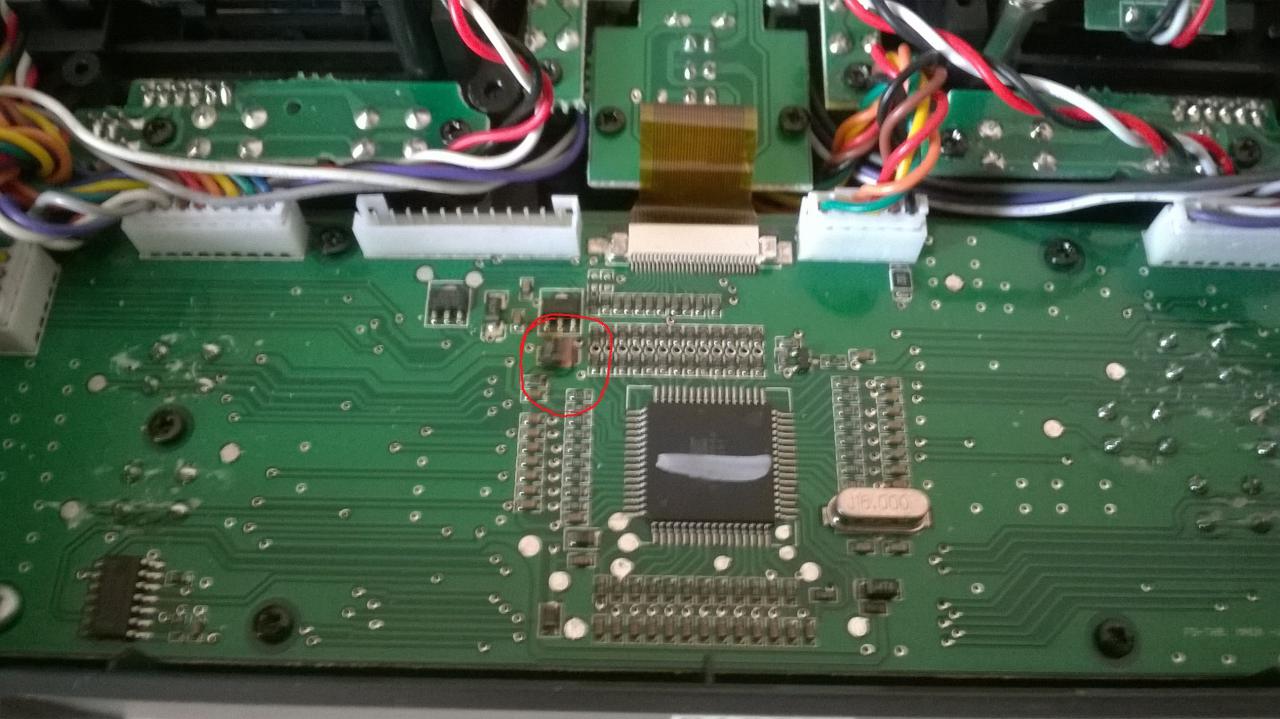

    Може ли,някой да ми каже какво е това дето изгря във въпросната апаратура?

    Петър Славов
    Гръмнал кондензатор
    Случва се при обърнато захранване най-често.
    7805 стабилизатора отгоре може и да е оцелял ... макар и рядко изгаря само кондензатора. Виждам в ляво от стабилизатора нещо разлято между двете пътечки!

    Благодаря!Точно така стана обърнах случайно захранването.Сега ,ако знете и стойноста на кондензатора?Това което е на пътечката е парченце от кондензатора.Дано ми се размине само със стабилизатор и кондензатор.Има ли в Пловдив човек,който може да извърши ремонта,срещу заплащане естествено?
    Петър Славов
    10uF е кондензатора. Вижда се на картинките от линка.
    Нямам представа кой в Пловдив би помогнал.
    Може би някой от клуба знае подходящ човек.

    Стабилизатора и кондензатора са сменени.Цялото меню на апаратурата излезе.Запаметените модели са си на место със запаметените параметри,но нищо повече.При включване на апарутарата и приемник с една машинка тя не помръдва, понякога потреперва.Това е!Сега,ако има някой,който може да помогне да пише.Мога да изпратя за ремонт,за моя сметка и срещу заплащане.

    Като влезеш в меню Монитор и движиш стиковете, индикацията наред ли е?
    Може да си утрепал и ВЧ модула. Можеш да я пробваш и с друг модул, ако имаш под ръка.

    Всичко в менютата е наред.Даже се сменят стиковете и модулацията,но сигурно няма ВЧ.Модул друг нямам!Пробвах ново биндване на приемник и пак нищо.Дали се продват модули отделно?

    Първо пробвай с някой приятелски, преди да купуваш.
    Иначе се появяват в борсата от време на време...
