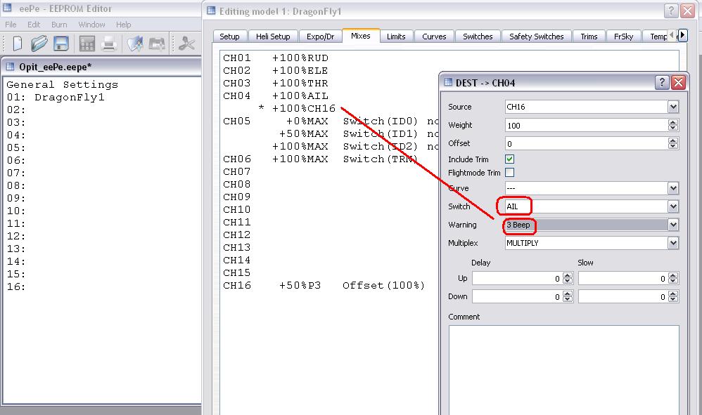

    Едно мъъъъничко допълнение към пост #141. Може да си изберете ключе, което да включва/изключва функцията на потенциометъра. Дори може да си добавите и бипкане при активиране на функцията.
    В този пример, аз съм избрал ключето AIL. Избора на потенциометър/ключ е индивидуално за всеки, според предпочитанията и както е по-удобно.
    Приложение 3898
    Ник, а забеляза ли какво би станало ако при нормален "полет" си изключиш ключето
    По долу съм написал какво всъщност се случва - пост 167
    Много време не се бях заигравал, но сега врътнах комбинацията трипозиционен ключ с донастройка от потенциометър и стана много добре.
    Трипозиционния ми ключ задава три режима на полет спокоен, динамичен и "ненормален" за 3D дивотии,
    като върху трите режима, потенциометъра влияе от 0 до 100% Така съвсем финно мога да си донастроя всеки режим в полет.
    Като изпробвам в полеви условия ще ви кача и файлче
    Софта е обновен до 646 - 08.12.2011
    Има интересна глезотийка касаеща аудио частта. Сега апаратурката може да издава по-интересни звуци.
    Поздрави!
    Последна редакция от smarty; 11.12.2011 на 09:14.
  6. #166
    Ама що си скрил редовете бре момко?...Трябва да се виждат от всеки, за да не допусне моята грешка..
    Хубаво, че си го проиграл. И ние с Коцето го проиграхме, ама единствения проблем, който забелязахме беше нулева активност на стиковете, ако потенциометъра по някаква причина е останал в "0" положение.
    При изключване на ключа, ръчното нормално управление се възобновява.
    Последна редакция от nickarsow; 10.12.2011 на 13:34.
  7. #167
    Проиграх ситуацията внимателно и със сигурност мога да кажа следното:
    Понеже аз бях сложил ключе в канала където се чете потенциометъра като източник (СH16), то затова при изключването на ключето направо се убиват миксерите в които участва канала на потенциометъра. Това е така защото при изклюване на ключето CH16 би подал направо нула, а в другия микс умножаваме по нула и съответно резултата е нула. Това не е правилно
    По различна е ситуацията ако ключето се сложи в микса където участва канала на потенциометъра. Тогава нещата са такива както сте ги установили с Коцето.
    Това е всъщност правилния начин. Ако има ключе в микса на канала където източник е канала с участие на потенциометъра (при теб СH16) то:
    -само при нулево положение на потенциометъра ще имаме нула на микса при активно ключе.
    -ако ключето не е активно то стиковете ще си действат без да се влияят от потенциометъра.
    Поздрави
    Последна редакция от smarty; 11.12.2011 на 09:16.

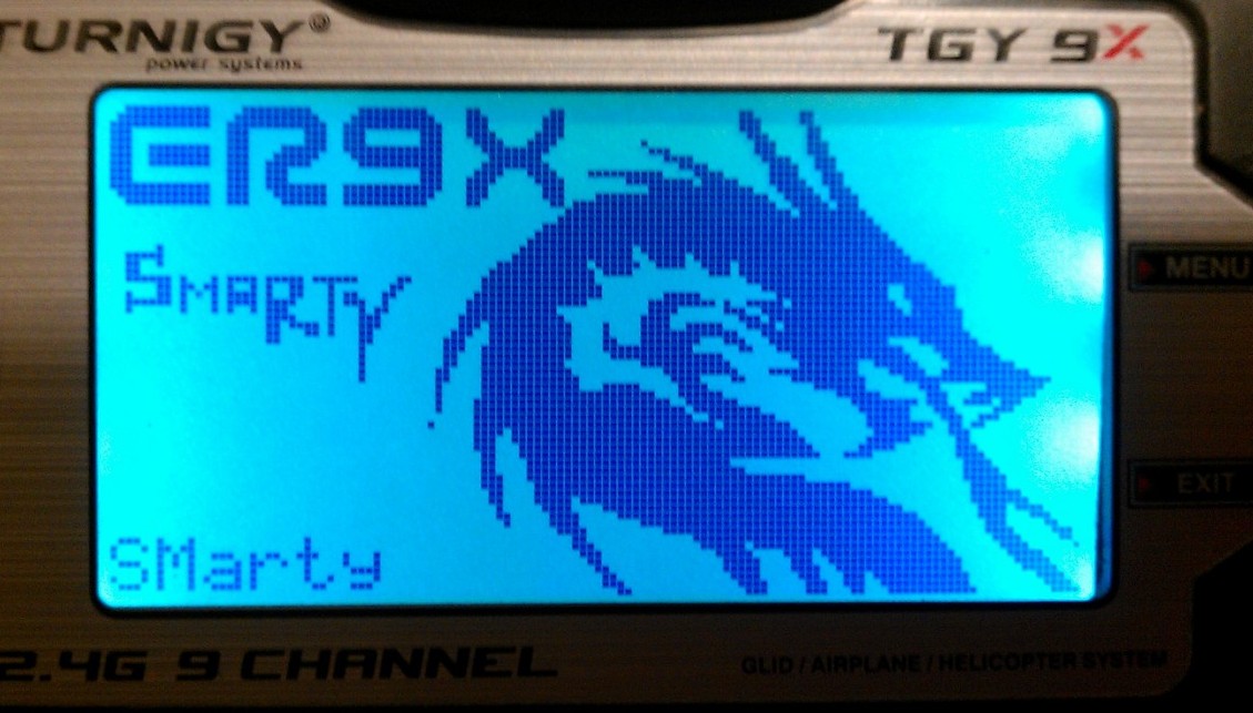

    В последната версия на eePe 339 има едно интересно бутонче Customize Splash screen.
    С негова помощ може да си промените картинката на стартовия екран.
    Графичния фаил трябва да е с резолюция 128 х 64 черно/бяло. с разширения: bmp, pmb, pgn, png, xbm, xpm.
    Сложих си нещо за проба:
    Поздрави!
    Последна редакция от smarty; 23.03.2012 на 22:41. Причина: допълнение - нови функции
