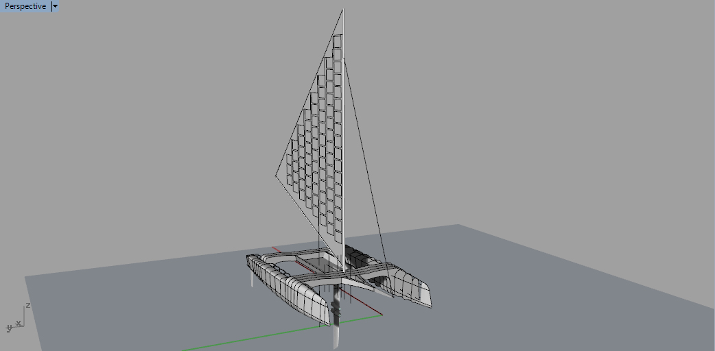

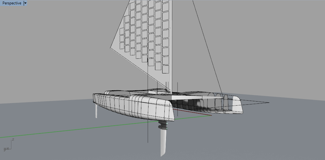

    "Нептун" ще бъде радио-управляван модел на ветроходен катамаран с водолиния 1.5м. Ще има интересно електрическо задвижване със струйни двигатели, което проектирам от нулата, подводна камера и платна, които ще могат да преобразуват светлината в електрическа енергия. Естествено, ще има и батерия.
    След няколко опита в техниките за конструиране, вече съм готов да го направя наистина. Конструкцията ще представлява напречни профили с дебелина 3 мм (които се виждат на снимките), с кръстосани надлъжни "греди" 3 x 3 мм. Корпусът ще бъде "формован" с 0.6мм фурнир на 2 пласта, запечатан с фин плат и епоксид. Все пак ще плава в морето
    В момента довършвам чертежите на скелета, който, след дълго преглеждане по форумите, реших да изработя от шперплат топола, изрязан на лазер. Отворен съм за всякакви мнения по този въпрос, тъй като опитът ми с материала и лазера са нулеви. Видях, че ползвате шперплат от ЙАФ. А някой да знае читав лазер във Варна (може и на други места), който да не ми отреже главата от коленете Благодаря предварително.
    В процеса на работа ще разкривам и останалите детайли. За нетърпеливите, разбиращи английски, може да намерите страницата под името "the rare blue project" във фейсбук, инстаграм и гугъл. Няма да слагам линкове, да не спамя.
    Ето и малко снимки, за да не говоря на изуст.

    Поздрав, прекрасен проект! Би ли обяснил повече за автономното захранване. Какви са размерите на модела?

    Здравей, благодаря много. Начинанието е доста инициативно, но с подкрепата на много хора с богат опит в различни области (моделизъм, дърводелство, проектиране, лодкостроене, дизайн и т.н) мисля, че ще се получи.
    Моделът е с дължина 1.5 метра, ширина 0.8 метра. Височината на мачтата е 1.8м.
    Проектирам го да бъде ветроход, но с вграден електрически двигател и батерия. Соларни клетки вградени в платната ще зареждат батерията (до колкото могат). По първоначални изчисления за този размер е много възможно да се постигне автономия.
    Развитието досега:
    Намерих лазер (една монтанска фирма - PSA-KIS), която си има и материала. Изпратил съм им разкроя на скелета и чакам оферта в момента. Ако някой е работил с въпросната фирма съм отворен за мнения.
